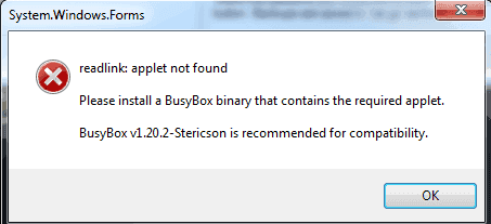

edit: An nem anderen PC komme ich weiter. Aber hier habe ich ein anderes Problem: Bei der neuen Version, erscheint links bei Block Device readlink: applet not found
Das Backup bricht daher nach write efs.img ab.
edit edit: Mit der alten Version auf dem anderen PC hat es schließlich funktioniert. Argh...

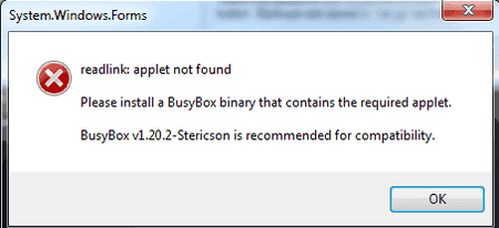

Moin,
wenn ich EFS Pro (Version: 2.0.17) starte habe ich leider garkein Block zur Auswahl. Wenn ich International Varriants auswähle ploppt diese Meldung auf (siehe Anhang)
.NET 4.0 ist installiert. BusyBox wurde via PlayStore runtergeladen. Root Rechte wurden vergeben... Jemand ne Idee? :sad:
Okay. Konnte den Fehler selbst fixen...
Nachdem man BusyBox gestartet hat, nicht einfach auf INSTALL klicken.
Hier BusyBox 1.20.2 auswählen
Darunter das ganz in /system/xbin/ ... Dann INSTALL ...
Dann klappts auch mit EFS Pro:flapper:

kann ich nur bestätigen. bei mir funktioniert es nicht mit der neuen 1.21.0 version der busybox nur mit der etwas älteren 1.20.2er im system/xbin odner
bei mir hats nun auch geklappt mit der EFSPro 2.0.17 und busybox 1.20.2 in sys/xbin
besten dank :)

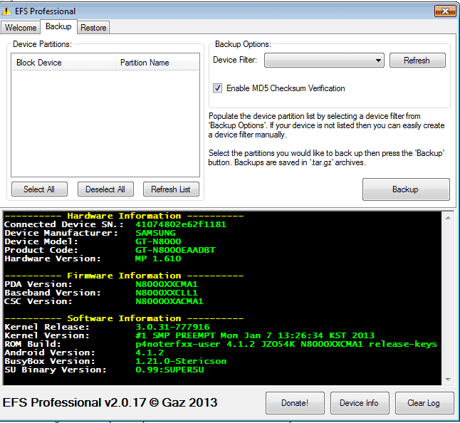

irgendwie komme ich nicht weiter. Wie genau erstelle ich jetzt das Backup?
Treiber für Device sind installiert, das Note steckt per USB am PC (USB-Debugging aktiviert). Busybox ist installiert.
Nun habe ich EFS Pro und irgendwie kann ich jetzt kein Backup machen, weil ich links etwas auswählen muss, dort ist aber nix angezeigt.
Bin also bissel irritiert. Was genau muss ich denn nun machen?

Ja sorry... im Startpost ist noch eine ältere Variante vom EFS Tool beschrieben! Ich muss es unbedingt anpassen....
Bei dem neuen Tool müsst Ihr nur "International Variant" oben rechts auswählen und dann links im Fenster das anwählen!

Hab die Anleitung befolgt und versucht mit der aktuellen Version von EFS Pro ein Backup zu machen. Aber wenn ich oben rechts "International Variant" einstelle hängt das Programm sich eine Weile auf. Wenn es wieder reagiert ist die Liste links trotzdem noch leer.
welche version von busybox?
