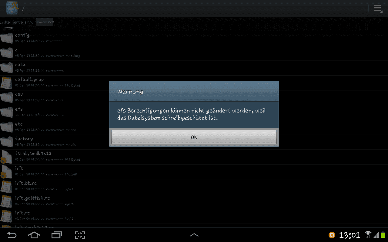

Man muss nur einen root-Explorer der *.tar Dateien erstellen kann installieren, den efs Ordner im Verzeichnis suchen auf Create Tar drücken.
Dann must du aber bei der Rücksicherung die korrekten Rechte setzen oder?
send from the streets......
Reaktionen: apal1947 und fritzelschnitzel
Ja, das hatte ich auch gedacht. Nur funktioniert das irgentwie nicht so Recht.....
Bzw. werden bei einer Tar die Rechte nicht mitgesichert?
Das dachte ich mir schon das es nicht geht :D
Sobald du die Dateien dort raus nimmst änderst du die Rechte der Dateien...
Es geht auch manuell ... aber wesentlich komplizierter. Daher ist das Tool aus dem Startpost sehr zu empfehlen!
Dein System ist aber gemounted?? Ich würde dir empfehlen da nicht weiter drann zu "spielen" ... sehr heikler Bereich!!
Nee war nicht gemounted das war auch das problem.:thumbdn:
Aber werden bei einer TAR die Berechtigungen nicht mitgesichert?

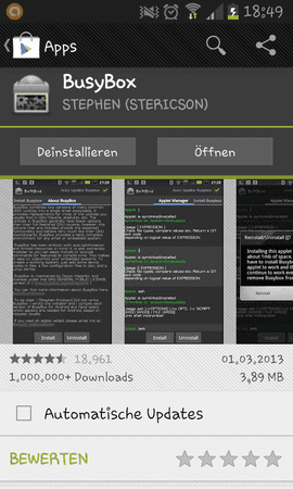

GT-N8000-Android-Neuling: Habe mein Note 10.1 erfolgreich gerootet.
Auf dem Note konnte ich aktuell nur busybox v1.21.0 aus dem PlayStore
installieren.
Mit Start von EFS_Prof v2.0.26 kam schon der Hinweis, unstabile Version und dann nun auch nach "internationale Version"... und Backup bei mir der Fehler "unable to create archiv".
Was kann ich nun sinnvollerweise machen? Habe schon einige Stunden nach busybox v1.20.2 gesucht. Überall nur die Links zu der v.1.21.0. Auf der Homepage von busybox finde ich zwar v1.20.0 aber nicht als apk,
sondern nur als busybox-1.20.2.tar.bz2 Kann ich die auch irgendwie auf dem Note installieren?
Oder wo finde ich noch v1.20.2?
Hoffe, ihr habt einen Tipp für mich.

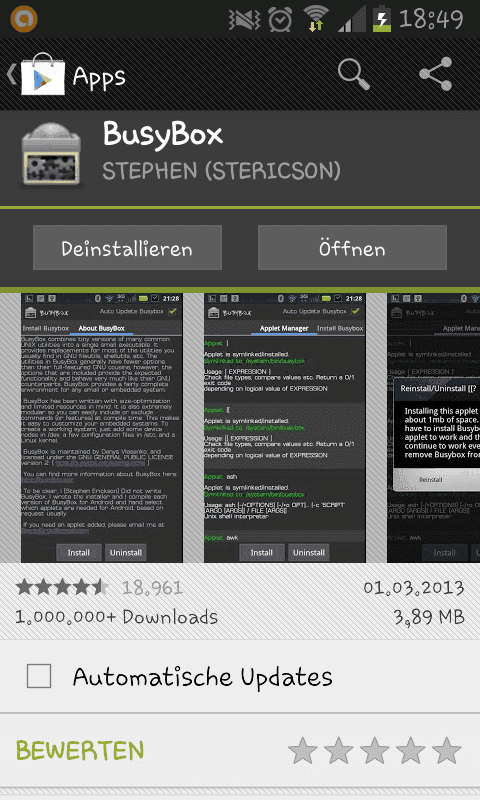

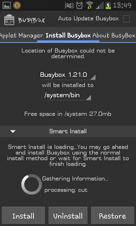

Hallo ist ganz einfach BusyBox installieren. Dann öffnen und die gewünschte Version auswählen und installieren. Also dawo jetzt 1.21.0 steht drauf klicken. Dann öffnen sich mehr auswahl Möglichkeiten verschiedener busybox Versionen.
MfG
Puma

ziru39 schrieb:
oh, Danke! Versuche ich gleich.
jo - nun klappt die Sicherung. Prima. Danke für die schnelle Hilfe

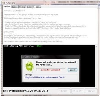

Mein neues Note 10.1 habe ich dann heute ersteinmal gerootet, was auch mit Odin funktionierte. Jetzt wollte ich meine IMEI sichern und ein EFS Backup anlegen. Dabei bin ich natürlich so vorgegangen, wie es Darkman erklärt hat. Samsung Treiber installiert, ADB.exe ausgeführt und dann wie beschrieben EFS Pro installiert. Leider komme ich nur bis zu diesem Screen (siehe Anhang). Bei USB Connection sagt er ich soll mein Note 10.1 anschließen, aber leider bekomme ich keine Connection. Natürlich habe ich vorher mein Note 10.1 in USB-Debugging versetzt.
Was muss ich machen, damit ich eine Verbindung mit EFS Pro und meinem Tablet bekomme?:confused:
Ich warte sehnsüchtig nach einer Antwort auf meine Fragen.:smile:

Also dein Note wird über ADB nicht erkannt....
Welches Betriebssystem nutzt du??
Starte mal die Eingabeaufforderung (cmd) in Windows und schließe dein Note mit USB Debugging an...
dann gibst du "adb devices" ein und dort sollte dann eine lange nummer angezeigt werden....
Ansonsten kannst du mal die neuen "universellen" ADB Treiber von Koush testen zu installieren: ADB-Treiber für alle Android-Geräte und Windows-Versionen entwickelt - AndroidPIT
Ansonsten dein N8010 hat keine IMEI und das EFS sichern ist nicht soooo wichtig ;)
Ein Backup über CWM sollte dann auch reichen.....

Mein Betriebssystem ist Window 7 X64 und meine Note 10.1 GT-8010 Android Version 4.1.2
Wenn ich cmd eingebe erscheint der DOS Screen mit c:\Users\Fred>
danach gebe ich cd c:/ ein und ich bin auf meiner C-Platte, dann gebe ich adb devices ein und bestätige mit Enter und er sagt mir "adb" ist falsch geschrieben oder konnte nicht gefunden werden.
Aber es erscheint auch keine Nummer.
Ich denke das ich keine IMEI Nummer mehr habe, aber wie kann ich das Feststellen? Was habe ich für Nachteile?
Wenn ich keine mehr habe, wie komme ich wieder an meine IMEI Nummer?
Die neuen universell Treiber habe ich auch installiert, es bleibt alles beim ALTEN.
Sorry du hast mich falsch verstanden... ein N8010 ist ein reines WLAN Modell und diese Modelle haben prinzipiell KEIN IMEI-Nr.. das ist also in deinem Falle normal ;-)
Und wegen dem ADB ... da du kein SDK Tool installiert hast ... geht das auch nicht so.. sorry auch mein Fehler.
Kies läuft im Hintergrund nicht mehr und alle Kies Dienste sind deaktiviert?
Und wie gesagt... beim N8010 Modell ist die Sicherung nicht so wichtig... da reicht auch ein Backup übers Recovery aus!!!
