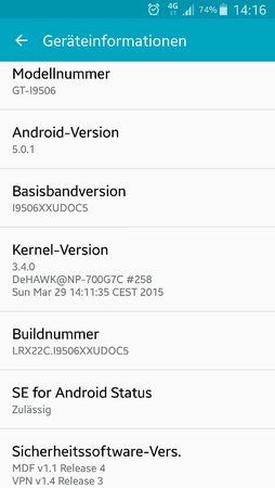

Hier meine Daten ( bei mir klappt es mit Bluetooth etc. )
Offenbar hast Du, SIII, die neueste Version. Allerdings auf einem S4. Bleibt mir, zu hoffen, dass mein Note 3 auch eine neuere und vor allem das Problem lösende Version bekommt.

Genau. Warum auch immer.
