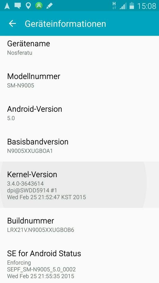

Bei mir steht einfach nur 5.0

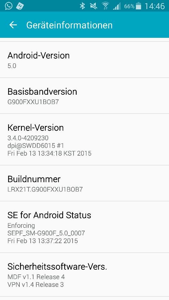

Wo sehe ich 5.01 oder Infos zu Aktualität bzw Changelist, dieses Wort sagt mir nichts. 5.0 habe ich seit etwa 5 Tagen.
Siehst du an der build Version der Rom .
Jetzt mal nur schnell am Rande und vorausgesetzt, ihr könnt meine Unwissenheit tolerieren: Wie kann ich die Build Version heraus finden?
System Einstellungen, Geräte Info , ganz unten siehe Bild da steht auch Datum wann deine Version frei gegeben worden ist . Auch wenn Samsung es als 5.0 deklariert ist hier die 5.0.1 da die Bugfixes integriert sind

Meine Version.

Bin ich damit denn aktuell oder gibt es noch Updates, die den Fehler beheben?
Der ursprüngliche Beitrag von 15:13 Uhr wurde um 15:15 Uhr ergänzt:
Sonst muss ich wohl doch noch einen Werksreset durchführen.
Ist die aktuelle Version die du hast , bleibt nur noch ein werksreset übrig fals du ihn nach der Installation nicht durchgeführt hast übrig
Ich habe jetzt den Werksreset gemacht, das Problem besteht weiterhin. Offenbar habe ich Pech. Keine Idee mehr. Samsung meinte, ich wäre mit dem Problem nicht allein, man habe es an die Entwickler weitergegeben.
