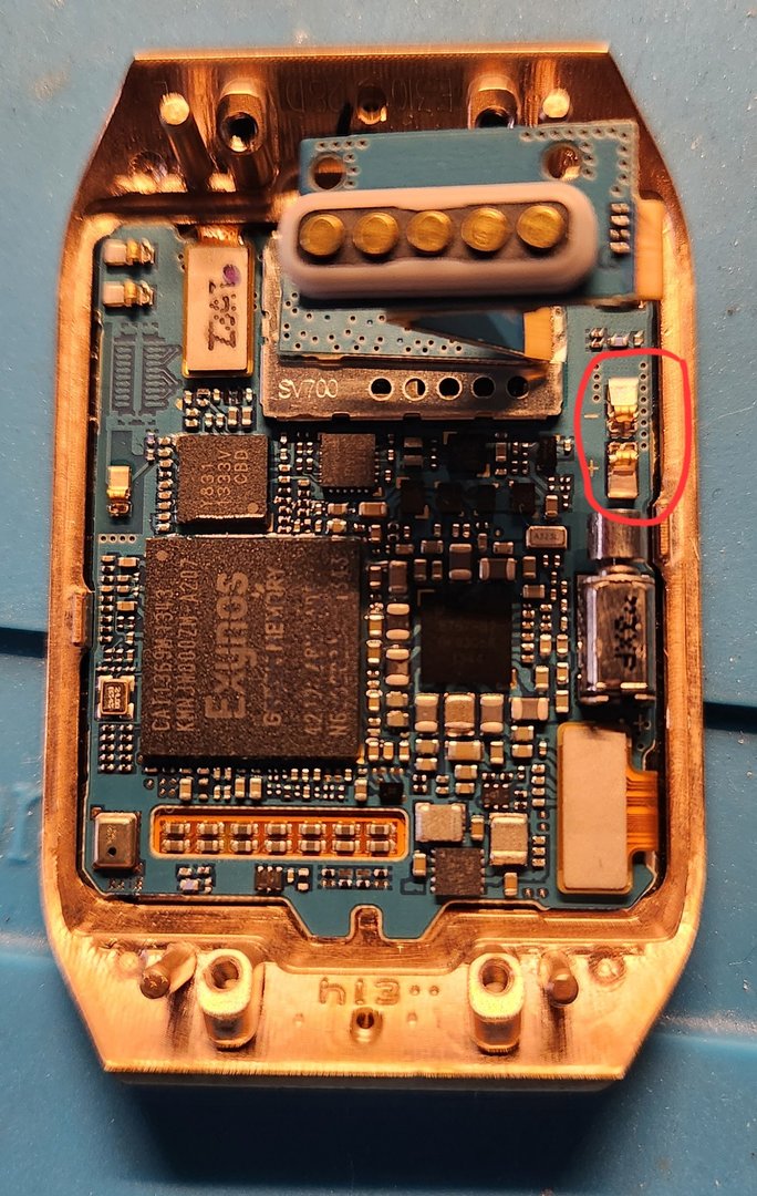

Bei mir genau das gleiche...hab die V700, wollte sie gestern laden, beim einlegen in die Schale ging Display kurz an danach wieder aus...Die Uhr hing jetzt die ganze Nacht am Strom, kein Erfolg...auch der tolle Papier Trick funktioniert nicht...jemand eine Idee?
Der Fehler der Sm-V700 ist ganz simpel.
Es liegt weder daran, dass sie tiefenentladen ist noch sonst etwas.
Den mühseligen Papiertrick antuen ist auch sinnlos.
Das Problem liegt einfach an den Batteriekontakten, welche sich an der Hauptplatine befinden ;)
