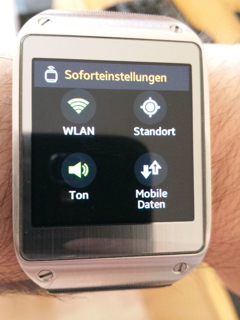

Habe die Samsung App "Soforteinstellungen", welche ja für mich als S4 Nutzer im Gear Manager Store leider nicht sichtbar ist, nun auf meine Gear 1 mit Tizen zum laufen gebracht.
Falls genug Interesse besteht (was ich nicht glaube), kann ich versuchen einen kleinen Guide zu verfassen.

Hab vorhin meine Gear mal auf Werkseinstellungen gesetzt.
Dadurch verschwand dann natürlich die "certificate-registration.xml" aus der Gear.
Siehe da, ohne die Datei auf der Gear, lässt sich die Soforteinstellungen APK nicht auf der Uhr installieren.
Nach zurück schieben der Datei klappt die Installation wie erwartet ohne Probleme.
Es liegt also definitiv an dieser XML Datei.
