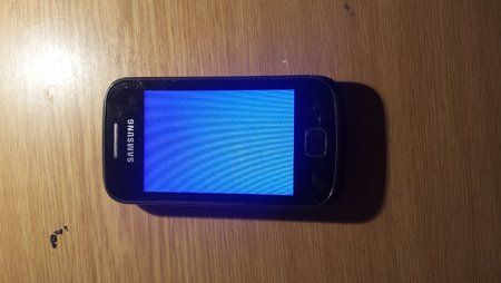

Hi Leute und zwar habe ich ein problem. Ich hatte mir gestern die cwm 6.0.X.X. heruntergeladen und installiert. danach habe ich versucht wieder ind die cwm rein zu kommen. doch als sich das dann mal öffnete erschien bis jetzt immer nur das: siehe Bild!
Hoffe jemand weiß etwas darüber. Thx:thumbup:
Und wo ist jetzt das Problem? Ab in den Download-Modus und erneut flashen! Am besten gleich mal die aktuelle Version der (Gesamt)Software für das Gerät und anschließend erst das gewünschte Minibetriebssystem (wie z.B. den ClockworkMod).
