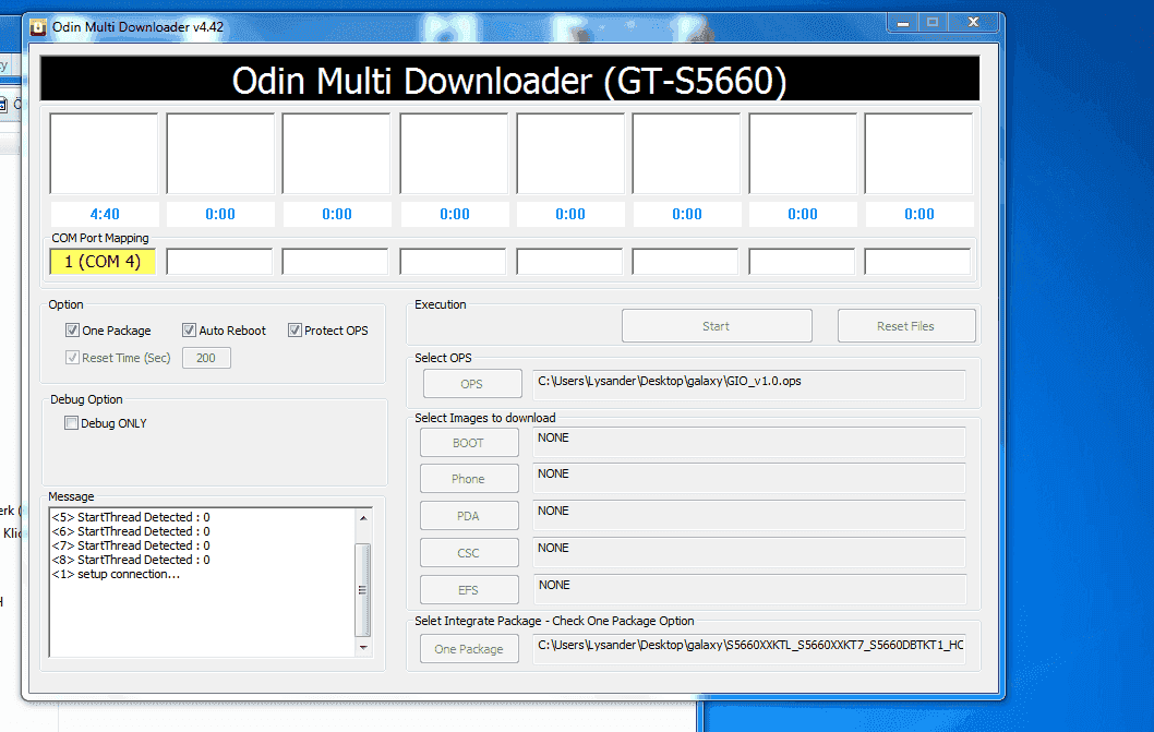

Ja das auch ;(
Konnte mit jemand nochmal eine Ops Datei zu Verfügung stellen ? Vllt ist meine nicht richtig ?
Steht nur die ganze zeit setup Connection sonst passiert nichts ;(
Odin muss links unter "Message" anzeigen:
<1> Added!!!
<1> Detected!!!
Sonst funzt das nicht.
Das Phone ist wirklich im Downoadmodus?
Odin als Administrator gestartet? Sonst USB-Kabel wechseln, USB-Port wechseln, PC wechseln - das sind die häufigsten Ursachen
Das kannst du alles checken bevor du die ops und das flashfile zu Odin hinzufügst.

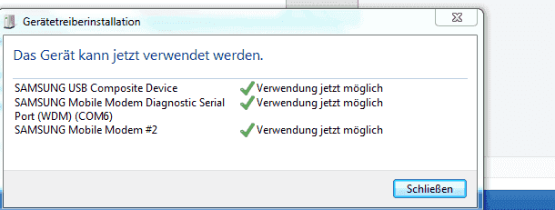

Steht unten rechts ;) aber es passiert nichts USB Ports gewechselt , Kies gekillt im taskmanager , usw .. Bring nichts
Die Treiber hat Windows installiert :(
Kies hatte ich nie in Verwendung aber es ist installiert
bilder unten :::.

Mach mal den hacken bei Reset Time weg ;)
Gesendet von meinem GT-I8150 mit Tapatalk 2
Keine Änderung ;(
Jetzt wird das Handy nicht mal mehr erkannt ;'(

  • Virenschutz und Firewall abschalten
  • Kies aus dem Arbeitsspeicher verbannen, am besten gleich deinstallieren
  • Odin mit Administratorrechten starten
  • keine "virtuellen" Pfade oder solche mit Spezialzeichen im Dateinamen nutzen, also die zu flashenden Dateien usw. nicht am "Desktop" einlagern
  • Gerät im Download-Modus booten, denn Odin überprüft nur, ob ein serieller Port zum Gerät vorhanden ist, aber nicht, ob's der richtige ist
Wie die (Gesamt)Software verpackt ist, hat keine Auswirkungen auf deren Flashbarkeit!

Alles versucht ..
Antivir deinstalliert
Firewall aus
usw ..
Das Handy wird außerdem nur erkannt wen ich die Tasten Kombi mache und es dann verbinde sonst nicht !!
danke an alle
was jetzt ?
