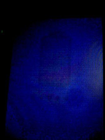

Ich habe versucht es abzufotografieren, kann das Bild allerdings nicht hochladen. Wer will, kann es per PN oder per mail von mir erhalten.
Man kann es auf dem Foto auch erkennen, muss allerdings etwas genauer hinschauen.
Befor ich das Gerät wieder einsende, wollte ich mich vorerst mal erkundigen, ob andere Leute vielleicht auch davon betroffen sind.
wlonwj.jpg%22%20border=%220%22%20alt=%22Image%20and%20video%20hosting%20by%20TinyPic
Mit ein bisschen Vorstellungskraft und auf und abscrollen lässt es sich wirklich schemenhaft erkennen.

Zudem, ist es "Live" besser zu erkennen, als auf dem Foto.

Ach wenn ich das Problem nicht habe - für alle, die es auf dem Foto nicht gesehen haben, hab ich es nochmal etwas aufgearbeitet :p
Danke für deine Mühe ;).
Irgendwie sieht das Ding unheimlich aus :eek:
