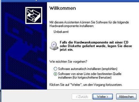

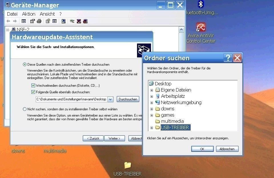

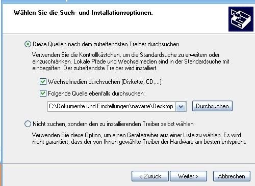

Die erste Schwierigkeit ergibt sich wohl meistens beim Installieren des USB-Treibers.
-> adb Treiber herunterladen -> entpacken,
Wenn Du das Handy mit dem Computer verbindest, gibst Du
bei der autom. Windows-Treiber -Installation den Pfad vor:
-> Treiber aus einer Liste suchen... -> "Durchsuchen"-Button -> Ordner angeben, gegebenfalls noch in den Ordner x86 gehen
siehe Bilder
