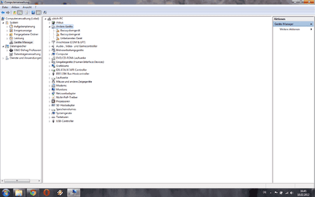

Kann es sein das das Handy unter andere Geräte steht ??
Hab ein Bild Angehänt,dass zeigt was bei mir alles angezeigt wird

omega1 schrieb:
Ich will hauptsächlich das Google-Konto löschen.
Gut, dann wissen wir schon mal, wo's hin gehen soll. Wieso löscht Du dann nicht einfach mit einem Root-fähigen Dateimanager die entsprechende Datenbank (/data/system/accounts.db)?
