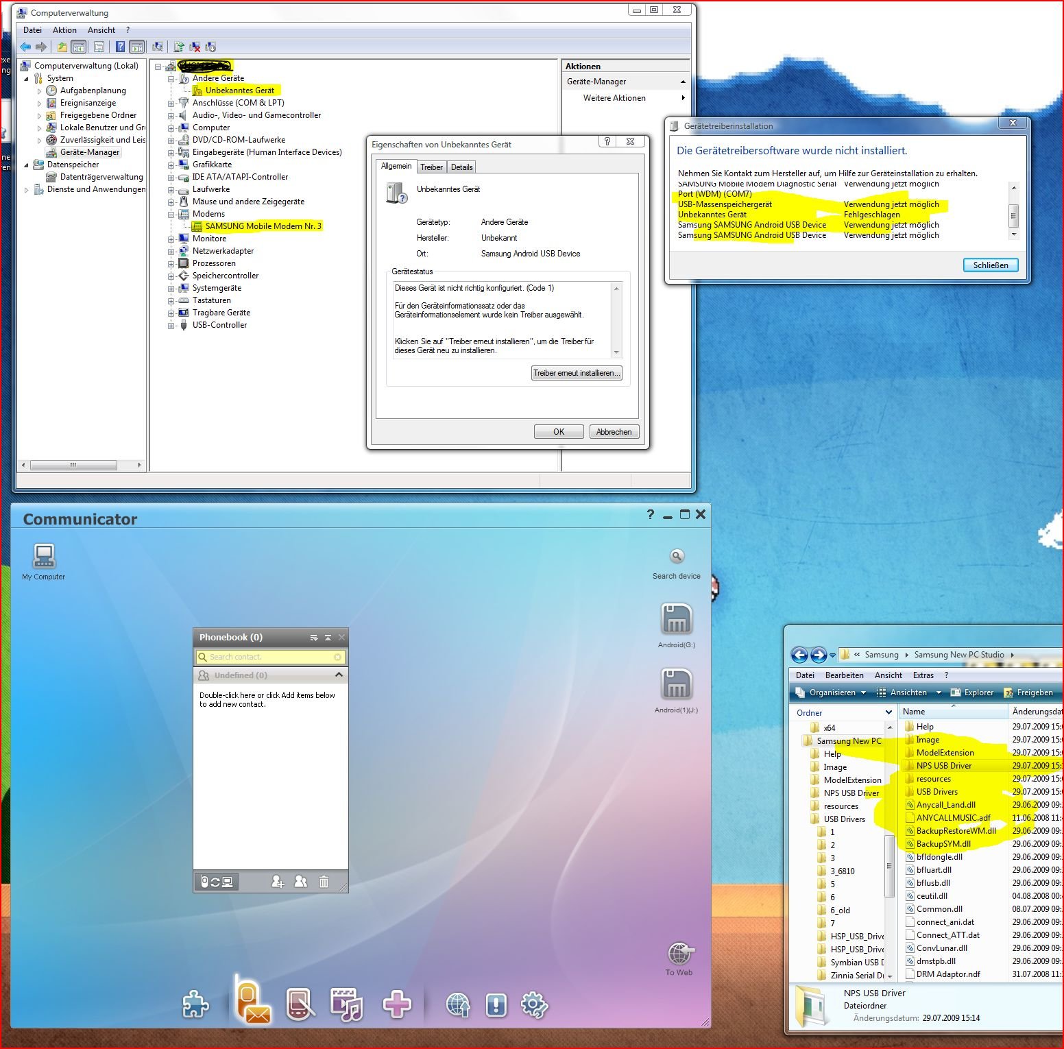

nach demen lesen aller beiträge, versuche ich nun schon seit mehreren stunden, dem nps beizubringen, mein galaxy zu erkennen. nichts hilft. das abschalten als massenspeicher, die sprachumstellung im nps bringen keine besserung. der debugmodus bewirkt, das es versucht wird ein usb gerät im windows zu erkennen, aber nur eine fehlermeldung ausspuckt, das das gerät nicht gefunden wurde. manuelle treiber installation bringt auch nichts.
ich glaube, das problem taucht schon vorher auf, und zwar beim installieren der usb-treiber. irgendwann gegen ende kommen ca7 fehlermeldungen a la "unable to launch the 7 driver setup file".
was zur hölle könnte das problem sein? habs mehrfach unter unterschiedlichsten bedingungen probiert. immer das selbe. arbeite übrigens mit win7.

Neues Problem: Wenn ich den USB Debug-Modus einschalte kann er keine Treiber finden! System: Vista x64
Den Debug-Modus solltest du ausschalten um das Update durchzuführen.

Wenn ich den USB Debugging Mode einschalte, schaltet sich automatisch der Massenspeicher ab. Wenn ich den wiederum aktiviere schaltet sich das Debugging ab. Egal wie, ich bekomme nicht beides gleichzeitig aktiviert. :confused:
Wenn der Massenspeicher aktiviert ist und ich eine USB Verbindung herstelle, findet das Programm 2 Massenspeicher und KEIN Modem.
Wenn der Massenspeicher deaktiviert ist, kann ich in der Statuszeile keine USB Verbindung bereitstellen und das Programm findet nichts.
Handy wird in beiden Fällen bei der Updatefunktion vom PC Studio nicht gefunden.
Massenspeicher sollte auch deaktiviert sein :)
Nur wenn ich das mache (beides ist deaktiviert), kann ich keine USB Verbindung in der Statuszeile bereitstellen. Außerdem findet das PC Studio dann kein Handy ... keine Wechselträger, eben nichts. :o
