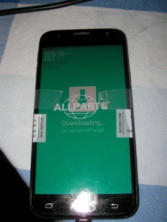

Das J3 2017 vom Enkel, gekauft bei Mediamarkt - separat prepaid ALDI Talk. :

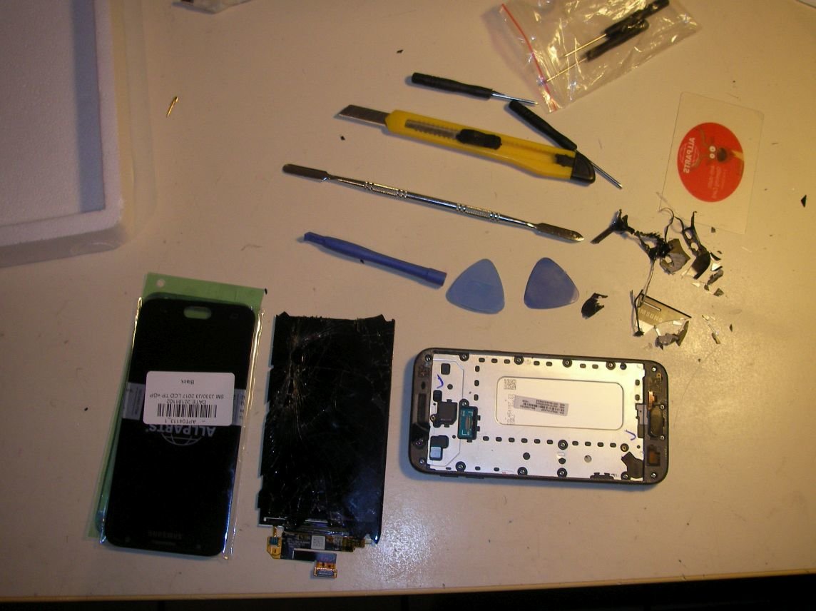

Gerät ist ihm hingefallen, Display defekt , viele Risse.Gerät arbeitete noch ca.
6 Wochen einwandfrei.,
Dann plötzlich
Es startet nicht voll durch. Es erfolgt nach Anschluss an das Ladegerät der Startbildschirm
" Samsung J 3 " - weiter unten dann noch" Android " in weißer Schrift.
Nach ca. 10 Sek. ist der Bildschirm völlig leer , leuchtet ganz wenig hellgrau., es passiert
nichts bis der Akku leer ist. . Schalte ich vorher das Gerät mit "Volume down " und Starttaste aus
startet das Handy wieder von selbst mit dem gleichen Fehler.
Hatte Hoffnung, dass nach Austausch des Displays wieder alle o.k wäre. Fehlanzeige.
Das neue Display arbeitet jetzt aber einwandfrei ! !
Wollte ein factory reset machen ( Volume up, Home , Starttaste ) . Darauf reagiert das Gerät nicht.
Nach Volume down, Home, Start gelangt man in den Downloadbereich -- > Downloading
Starte ich Odin und schließe USB Kabel an den PC wird J3 erkannt. Jetzt könnte ich eigentlich
loslegen.
Im Anhang die Meldung oben auf dem Download Screen. des Handy's

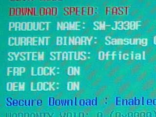

Mich irritiert : FAB LOCK: ON und OEM LOCK :ON Ist das Geät für ein Update gesperrt ? ? ?
Kann ich die neueste Android 9 DEB Version mit Odin drauf braten oder muss noch was entsperrt werden ?

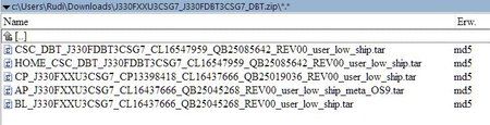

Alle Module erforderlich : BL, AP, CP, CSC ?
Danke im voraus !
FRP Lock und OEM Lock sind Standart.
Bedeutet für dich nur, dass du nur originale Samsung Firmware Dateien flashen darfst/kannst.

Jetzt nur noch die Frage :: DBT =: Freies Gerät ( kein Branding )
Kann ich die neueste Android 9 DBT Version mit Odin drauf braten ? Müsste doch
möglich sein, da bislang nur ALDI TalK genutzt wurde ? ? ?
Alle Module erforderlich : BL, AP, CP, CSC , Home ?
Habe mal gelesen, das HOME-CSC und CSC alternativ sind. Bei Home bleiben
die APPs und Daten erhalten, bei CSC nicht ---- richtig ?

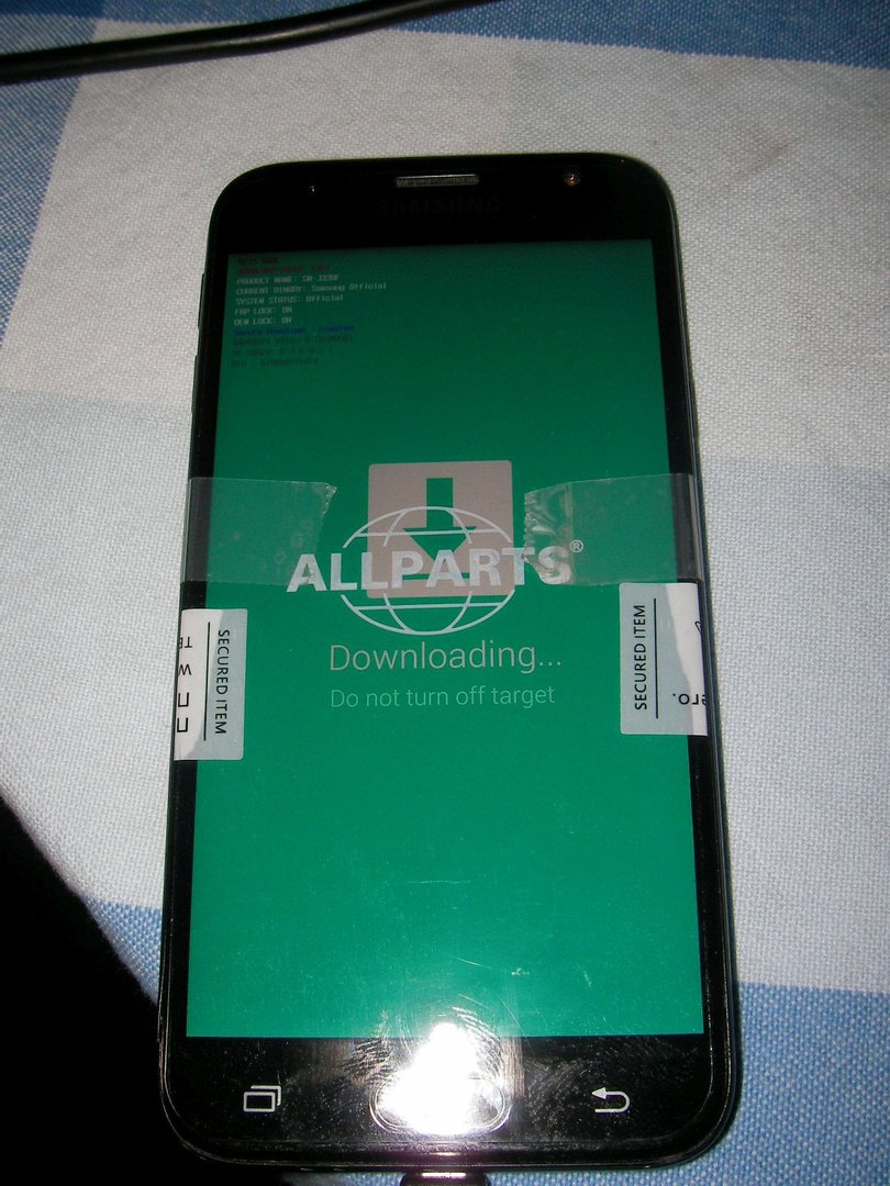

Update auf Android 9 hat bestens geklappt ! ! ! !
Beim hochfahren hakt es dann mit der Meldung , es hätte ein nicht authorisierter
Werksreset sattgefunden ? ?
Komme jetzt anscheinend nur mit der SIM Karte vom Enkel weiter. Werde ich mal am
WE besuchen.
Das ist klar.
Hast es ja zurückgesetzt.
Du brauchst nicht die SIM Karte, sondern das GOOGLE Konto, das vorher auf dem Gerät eingerichtet war, damit musst du dich einmalig anmelden um das Gerät wieder freizuschalten.

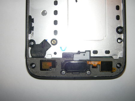

Habe nun feststellen müssen, dass alles funktioniert nur nicht die beiden
unteren Touch-Tasten links und rechts vom mechanischen Home Button
außerhalb des Displaybereiches.
Foto anbei im Anhang.
Was kann dafür die Ursache sein ? ? ? Habe ich evtl. beim entfernen
des alten Displays etwas beschädigt ? ?
