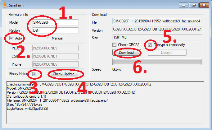

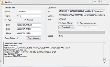

  1. Tool downloaden SamFirm [High Speed][FW-Downloader]
  2. Downloader starten und folgende Einstellungen tätigen (SM-G930F bzw euer Modell! Und den CSC Code bei Region eintragen den ihr benötigt)
  4. oder Manuell eingeben

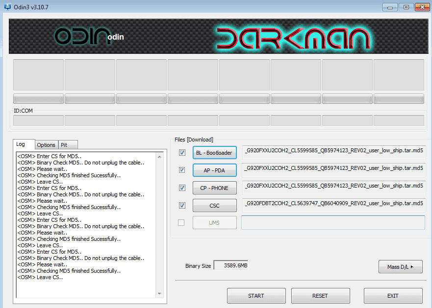

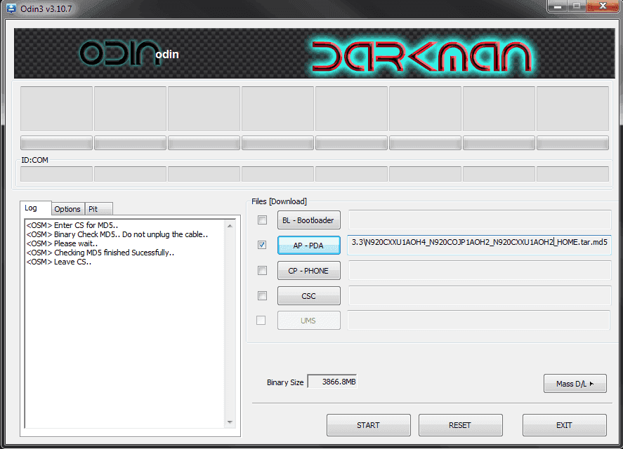

  9. dann Odin 3.13.1 starten
  10. und die Files wie folgt einordnen
  12. dann bei Optionen folgende Haken setzen [WICHTIG! Nicht wie in der Vergangenheit bei "Re-Partition" einen Haken setzen !!!]

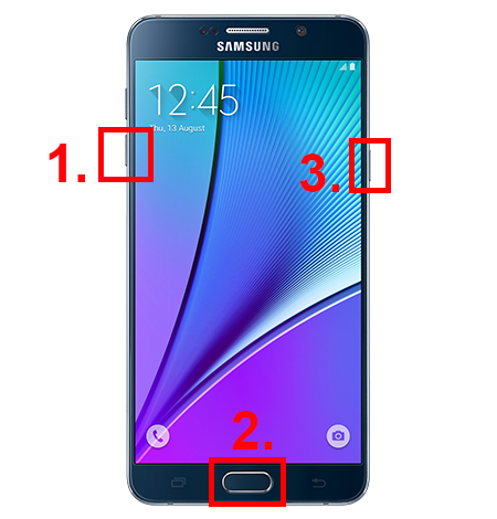

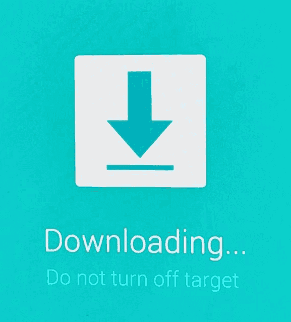

  14. dann das Handy in den Download Modus bringen, anstecken und dann auf START

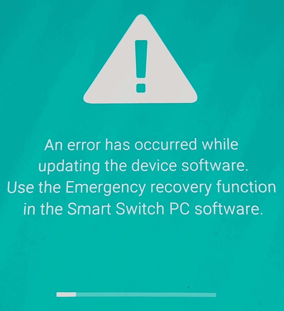

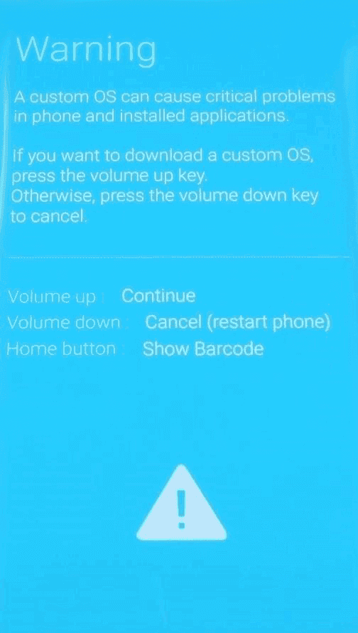

Wenn der Flash Vorgang unterbrochen wurde, zeigt euch das Handy folgenden Bildschirm an:
In dem Falle einfach das Handy in dem Zustand nochmal an den PC anschließen, Odin neustarten und erneut das Handy flashen (ggf. mit _CSC anstatt _HOME_CSC)!
