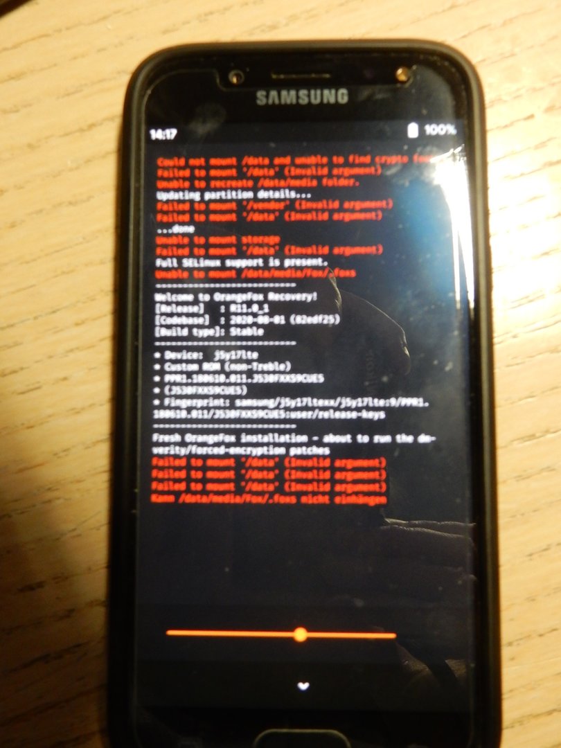

Habs jetzt mal aufgespielt via Odin, und sehe folgende Meldung (etwas unscharf,leider) aber da steht "Failed to mount /data" (iinvalid
argument)
. Wie kann das behoben werden? Und gibt es irgendwo im OrangeFox die Möglichkeit, die Einstellungen der Sprache, Zeitzone, Vibration etc. zu speichern?

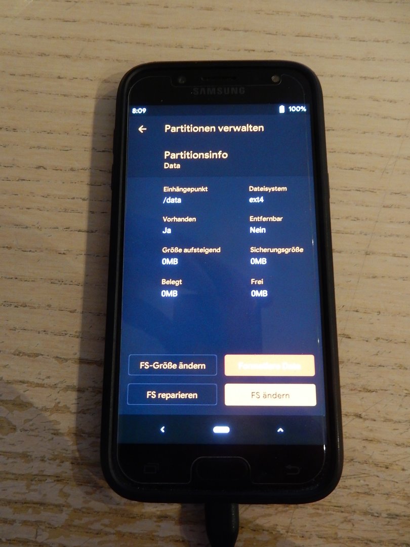

Noch ein Foto. Wie kann es sein, dass die Data-Partition 0 MB groß ist?
