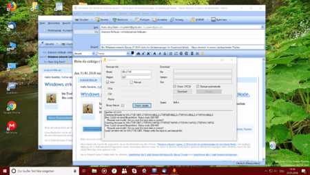

@Nufan, Danke für Deine Antwort. Bin beim downl. aber das Tool erkennt mein Model nicht.
Mehrere Versuche mit unterschiedlichen Modelvariationen z.B: SM-J710, SM-J710FN, SM-J7,
schlagen alle fehl. Nhme an das die vorgegebene SM-920G nicht auf mein Gerät zutrifft.
Im Tool gibst du die richtige! Gerätebezeichnung selbst ein, DBT wählen (oder dein Branding) und dann suchen lassen.

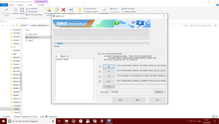

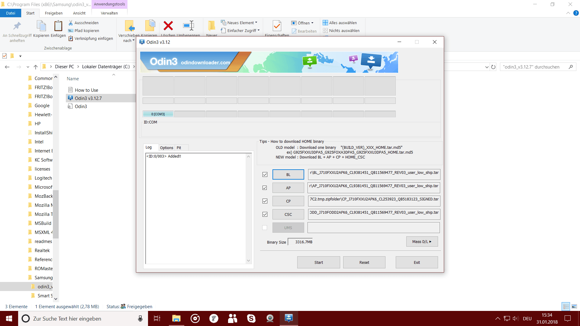

Genauen Log aus Odin posten, Screenshot!

Screenshots hab ich mit e-mail antwort gesendet. Komm hier nicht klar mit Screenshots.

Hier sind die Screenshots. :blushing:

Sorry, wir drehen uns hier im Kreise, soweit ich das sehe hast du eine Firmware für ein J710F versucht zu installieren, hast aber ein FN? Oder ein G? Oder ein SM-920G?
Das solltest du erstmal klären.
Für "F" wäre die von dir versuchte Version recht alt, das käme möglicherweise einem Downgrade gleich welcher zu dieser Meldung in Odin führt.
Wo ist der Download her (Link)? Was war vorher für eine Version drauf?
Such dir hier oder hier die aktuellste passende und versuch dein Glück nochmal.

Wie schon zuvor, konnte ich Firmware installieren aber beim booten kehrt das Gerät
zum Download Screen zurück. Hab dann gleich TWRP folgen lassen. Das gleiche Resultat.
