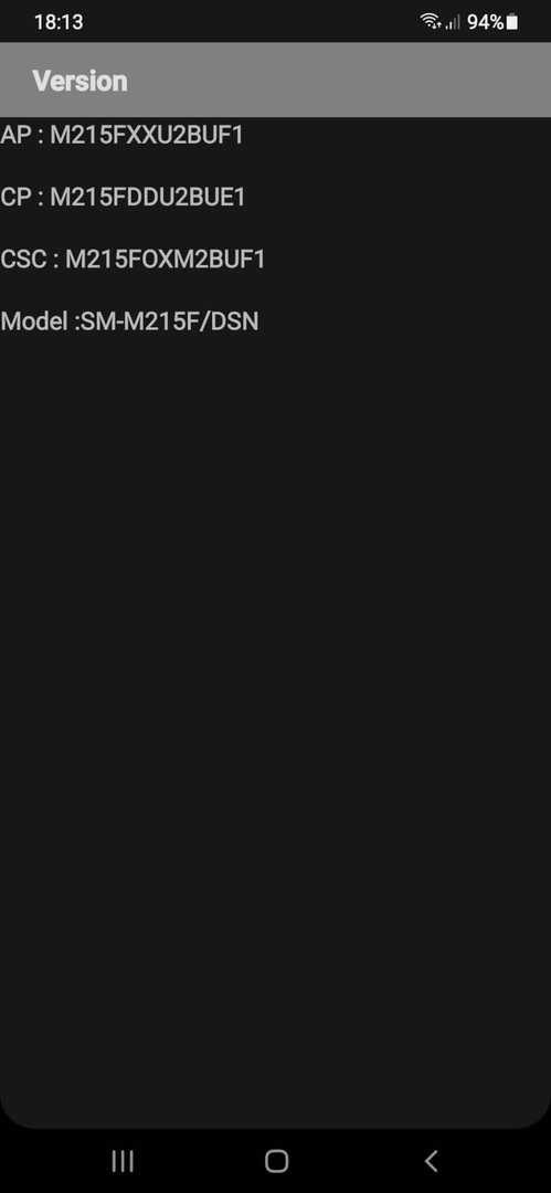

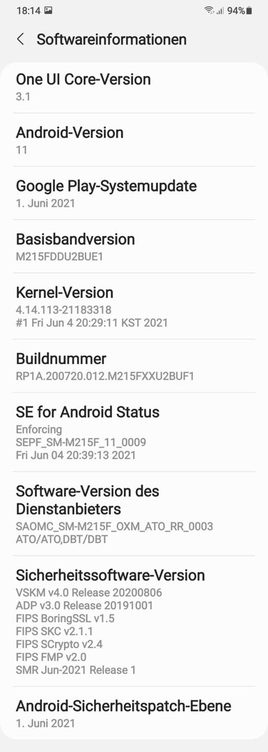

@susisunny
dann hast die falsche Region geflasht.
1. Einstellungen - Telefoninfo - Softwareinformationen
2. Telefon-App dort
*#1234#
eingeben.
von beidem jeweils einen kompletten Screenshot hier hochladen.
Reaktionen: susisunny
@maik005 ich hoffe dass passt so, wenn's falsch sein sollte was wäre die richtige Version? Danke schon Mal für die Hilfe.

@susisunny
Du nutzt eine SIM-Karte aus Österreich, richtig?
Dann mit SamFirm Reborn/Friya bei Region ATO.
Dann klappt es auch wieder mit OTA Updates.

@susisunny
So ist es.
Und am Ende ist Samsung schuld (ja, sind sie tatsächlich in dem Fall).
Dein Gerät hat wegen der SIM Karte von DBT auf ATO gewechselt.
Das hätte so nie passieren dürfen weil es das Gerät mit ATO gar nicht gibt.
Daher kannst du auch, sofern Samsung das Gerät in Österreich nicht offiziell auf den Markt bringt, so nie ein Update bekommen.
