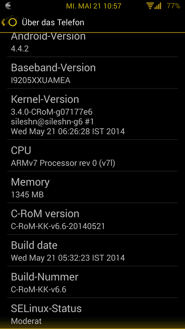

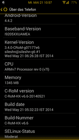

Bin nu fertig, dauert halt bei vielen App's ;)
Also bei mir läuft es rund.
Habe die Full-Wipe auch zwei mal gemacht und Extra die Cache
Sind sicher paar Einstellungen dazu gekommen ... die muss ich erst noch finden,
aber meine Sachen funktionieren alle :)
Feine Sache!!
