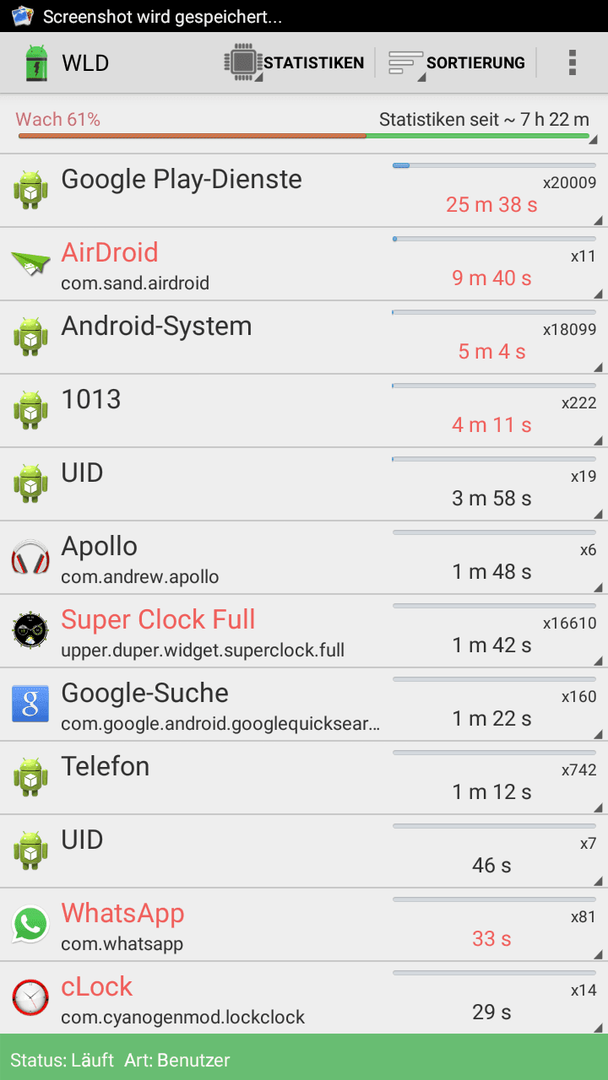

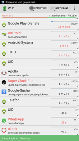

Im Moment läuft alles prima, bis auf den Akkuverbrauch...... wie werte ich denn das Programm aus??
Jo, wie ich es mir schon dachte...Google is Schuld! :D:D:D
Tippe mal auf den obersten Eintrag "Google Play-Dienste"...da wird dir dann genau angezeigt, welcher Google-Dienst am meisten schnüffelt. Diesen namentlich benannten Hintergrunddienst kannst du dann mit dem im Rom eingebauten Wakelock-Blocker unterbinden und a Ruah is.;)

Ich habe jetzt bei wakeup-blocker reingeschaut (CR Spirit). Da sind unzählige Dienste mit langen Bezeichnungen drin, aber ich sehe nichts mit "Google Play...". Hat bestimmt eine andere Bezeichnung. Diese werde ich bestimmt erst mit der Akku-App herausfinden. Oder?
Die Akku-App habe ich noch nicht instaliert.
Hast Google+ und Google Suche schon ausgeschaltet??
Das waren bei mir die Fresser ;)
Reaktionen: Koenigstiger und 177020
@Koenigstiger
Installiere dir mal Wakelock Detector aus dem Playstore, der verrät dir genau, wie die einzelnen Dienste/Wakelocks heissen, die man dann namentlich im Rom-Wakelock-Blocker wiederfindet zum deaktivieren.
Reaktionen: Koenigstiger, MichelFell und Reddy

Guten Morgen,
habe mit der App gesehen, dass ich einen noch größeren Verbraucher habe:
Transparent Weather clock
Da das Mega über Nacht immer am Ladekabel hängt, merkte ich es nicht.
Reaktionen: 177020 und Reddy
Wakelock Detector ist bei mir Pflicht...da sind dann bei den Apps die Unruhestifter schnell ausgemacht und ruhig gestellt.;)
In Kombination mit einem rom-seitigen Wakelock-Blocker die optimale Kombination.
Allerdings hatte ich auch schon den Fall, dass durch das "blocken" der Akkuverbrauch noch weiter angestiegen ist - also ist ganz "abschalten" manchmal nicht die Lösung.

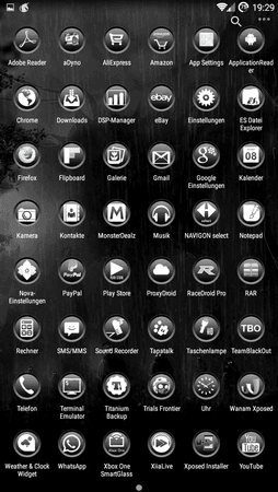

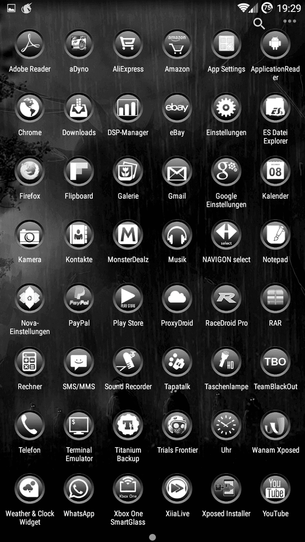

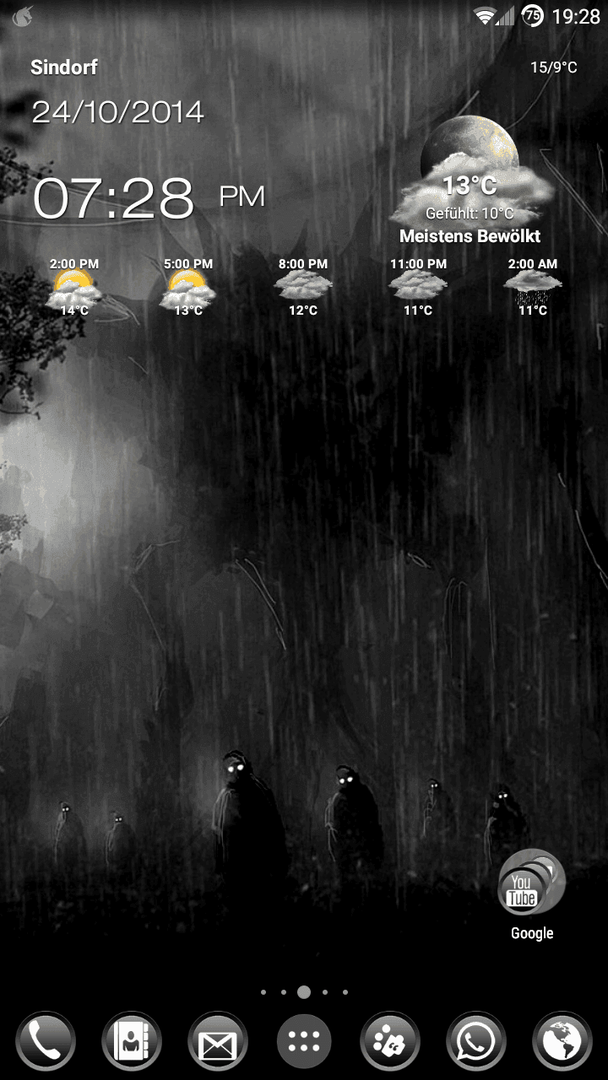

Da ich es nicht sein lassen konnte, habe ich gestern Nacht auf der Arbeit, mir ein paar neue Icons zum installieren als apk gebastelt.
Bei so einem schönen "dunklen" Rom sind bunte Icons doch :thumbdn:
Die Note1 User unter euch sollten sie noch kennen :flapper:
Reaktionen: 177020, MichelFell und Reddy
Bastler bleibt Bastler....:p
