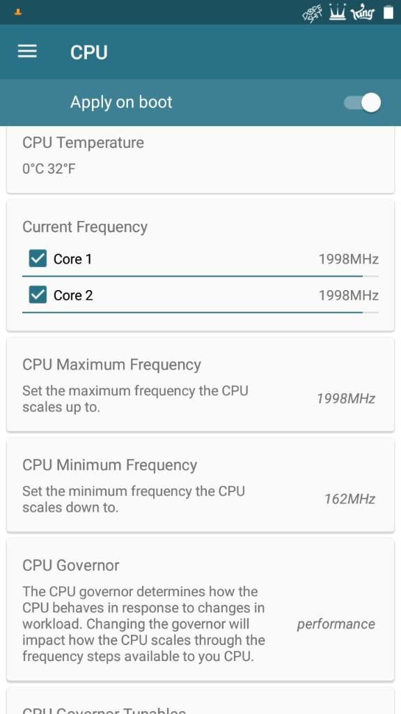

OC on 1.9 GHz
If u want to edit the file,use root explorer,and it should be mounted as r/w
OC auf 1,9 GHz Wenn u, um die Datei bearbeiten möchten, verwenden Sie root explorer, und es sollte als r / w montiert werden

10BIT schrieb:
OC on 1.9 GHz
Hi again,
That's not the problem. I could change the value and pemissions of the file are correct. Still it goes back to 1.7 in kernel adiutor.
Hallo wieder,
Das ist nicht das Problem. Ich konnte den Wert zu ändern und pemissions der Datei korrekt sind. Noch geht es zurück auf 1,7 in Kernel adiutor.
I have fixed it. New kernel will be uploaded in 30 minutes
Reaktionen: MegaHolic, zandrek, deviljoe9900 und eine weitere Person
