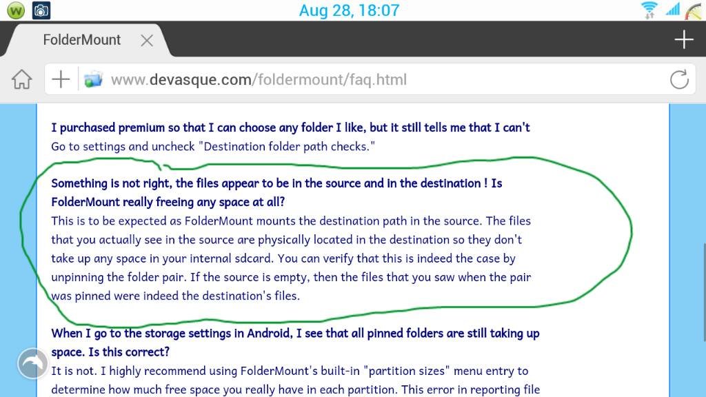

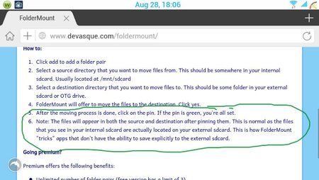

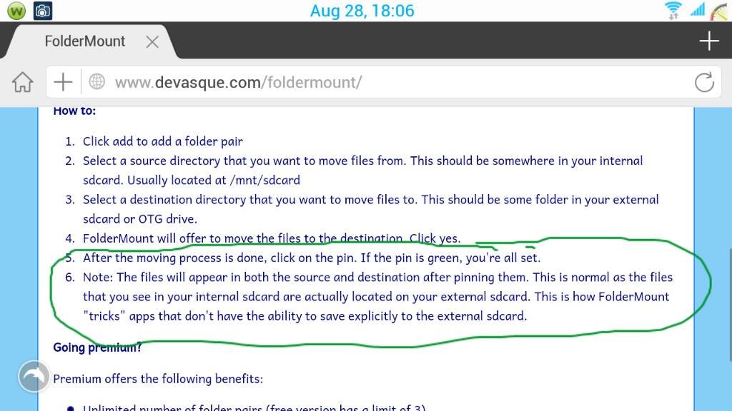

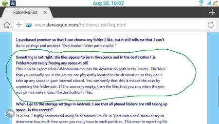

Ich habe auf der Dev-Seite folgende Antworten gefunden:

Das habe ich hier ja schon geschrieben: https://www.android-hilfe.de/forum/...titanium-verschieben.466126.html#post-6310341
Note: The files will appear in both the source and destination after pinning them. This is normal as the files that you see in your internal sdcard are actually located on your external sdcard. This is how FolderMount "tricks" apps that don't have the ability to save explicitly to the external sdcard.
Die Dateien erscheinen sowohl im Quellordner als auch im Zielordner nachdem sie grün gepinnt wurden. Das ist normal, da die Dateien, die man im internen Speicher sieht, in Wirklichkeit physisch auf der externen Liegen (Ziel und Quelle sind offensichtlich so miteinander verknüpft) - das ist die Methode, mit der FolderMount Apps "austrickst", die es normalerweise nicht erlauben, auf externen SD's zu laufen.
Something is not right, the files appear to be in the source and in the destination ! Is FolderMount really freeing any space at all?
This is to be expected as FolderMount mounts the destination path in the source. The files that you actually see in the source are physically located in the destination so they don't take up any space in your internal sdcard. You can verify that this is indeed the case by unpinning the folder pair. If the source is empty, then the files that you saw when the pair was pinned were indeed the destination's files.
Irgendwas stimmt nicht - die Dateien scheinen sowohl im Quell- als auch im Zielordner zu sein...macht FolderMount überhaupt wirklich Speicherplatz frei?
Das ist erwartungsgemäß so, da FolderMount den Zielpfad in der Quelle anlegt. Die Dateien, die man im internen Speicher (Quellordner) sieht, liegen physisch im Zielordner auf dem externen Speicher und nehmen keinen Platz im internen Speicher ein. Daß dem wirklich so ist, kann man überprüfen, in dem man das Ordner-Paar unpinned...wenn dann der Quellordner leer ist, dann waren die Dateien,die man im Quellordner gesehen hat, in Wirklichkeit die Dateien im Zielordner bei gepinnten Ordnern (grüner Pin).

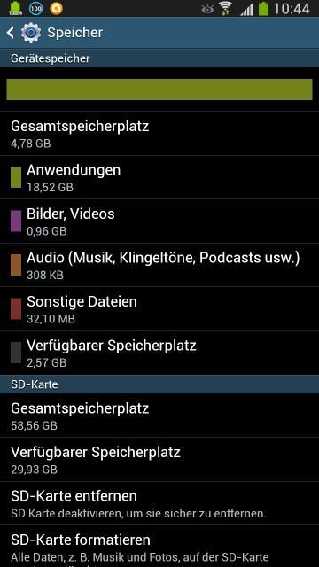

Folder Mount funktioniert prima, wie man erkennen können sollte, sind über 18GB an Anwendungen installiert, auf 4,7GB internen Speicher.
Reaktionen: Reddy, 177020 und jürgen123456
Ist das Programm nur für Samsung gedacht oder auch für andere Modelle möglich ?
Mich interessiert das vorgehen, was man alles vorher Einstellen muss oder beachten muss das es so ist wie es bei dir ist.
Wäre schön da ein kurze Einleitung zu lesen.
