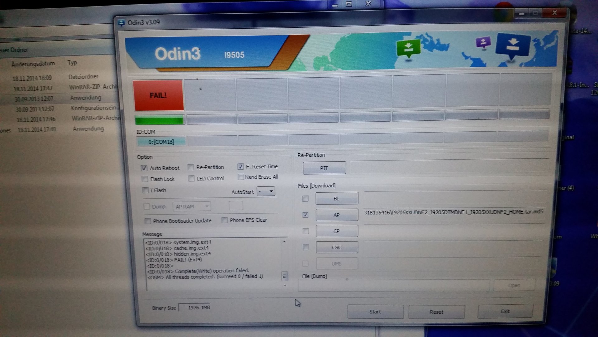

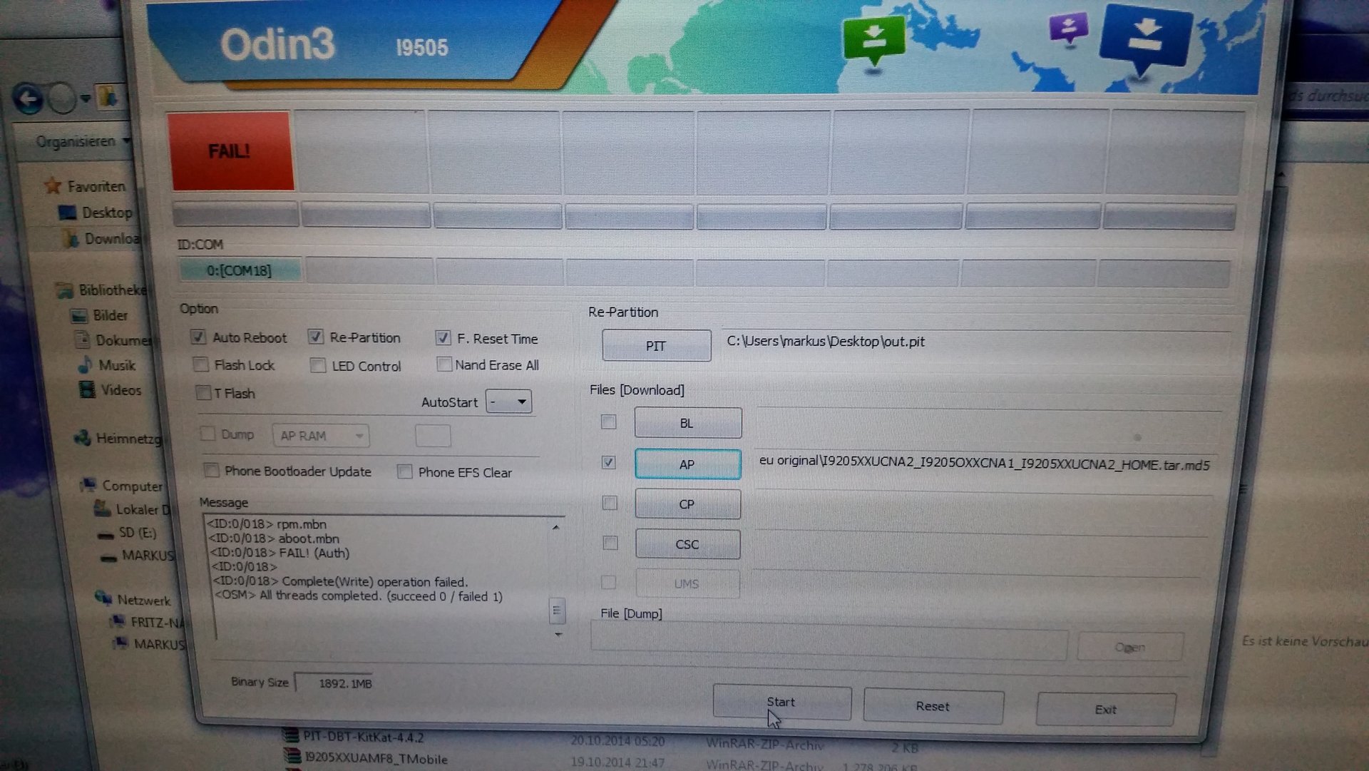

also so bald ich Odin starte dauert es 5 sec dann kommt Fail mit der Rom die Du vorgeschlagen hast. mit der von mir Flasht er fast bis zum schluss dann kommt fail!?
Mehr kann ich aber auch nicht machen ....
Bild 1 mit der rom von mir und bild 2 von dir.
Mit der von dir bringt er Fail nach 5 sec. mit der anderen schaft er es Fast.

Fast reicht aber nich :(
@markus78
Du könntest es mal mit Odin v3.07 probieren...
