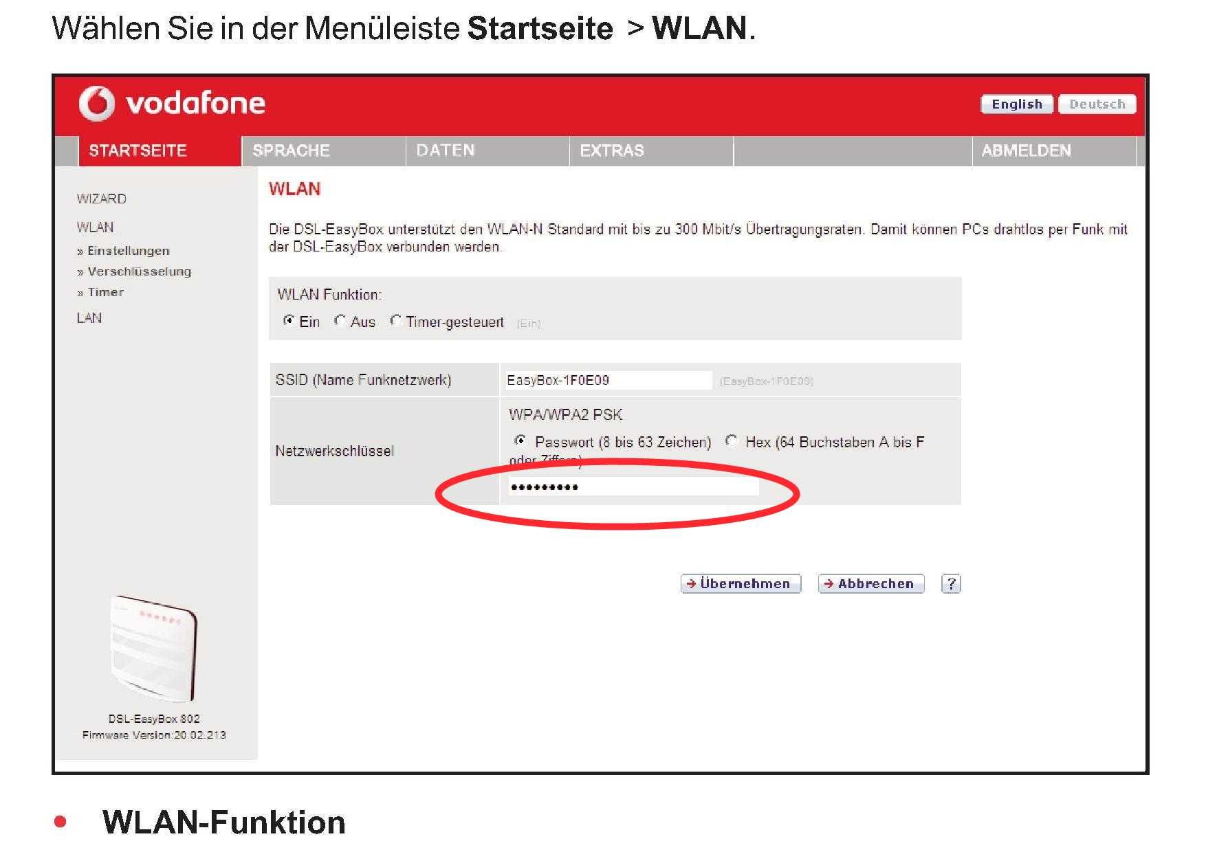

1.Wlan wenn ich mein galaxy mini mit meiner easybox verbinden will steht da immer "deaktiviert" und "nicht verbunden" die sicherung ist wpa/wpa2 psk,hab mehrmals den wps-pin geändert aber es änderte sich nichts.als ich allerdings die sicherung rausnahm funktionierte es aber ich will mein wlan nicht offen lassen..

Hallo Dirok,
kann es sein, daß Du bei deinem WLAN-Problem den falschen Pin änderst? Wenn Du WPA/WPA2 PSK hast, dann musst Du auch den WPA2/WPA-Key ändern. Die WPS-Pin ist vermutlich der falsche Schlüssel.
Ansonsten kann es eigentlich nur am Passwort liegen, wenn es denn unverschlüsselt funktioniert.
Hat denn die easybox ein Protokoll, wo die Meldung steht, wenn die Box den Zugang verweigert?
Versuche mal ein einfaches Passwort ohne Sonder- und Leerzeichen zum Testen.

Ich hab keinee ahnung wie man den key ändern kann :s
und ich kann den pin auch nur "generieren" also das da neue zahlen auftauchen die ich selbst nicht eingegeben habe

Hallo, ich habe mal die Bedienungsanleitung der easybox geladen.
Also der WPS-Key ist definitiv der falsche Schlüssel.
Du musste den Netzwerkschlüssel der WPA-Verschlüsselung nehmen! (Seite 92 der BA)
Das WPS ist ganz was anderes und wird von Android mit ziemlicher Sicherheit nicht unterstützt.

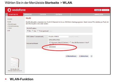

Hier im Anhang ist der richtige Netzwerkschlüssel für dein Handy.
