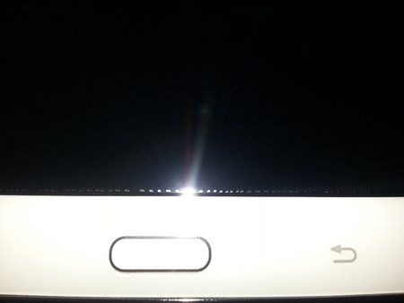

ich hab schon seit einigen Wochen ein Problem bei meinem Note 10.1 2014 Edition, welches zwar die Funktion nicht einschränkt, aber doch recht störend ist.
Am unteren Rand des Bildschirmes tauchen plötzlich komische Punkte auf, ein Bild davon habe ich angehängt.
Und da frage ich mich, ob Samsung das auf Garantie beheben würde. Ich wüsste nicht ob und wie ich sowas selbst verursachen könnte, und ich befürchte, dass der ganze Bildschirm getauscht werden muss (was jedoch halb so schlimm wäre, ein Pixelfehler kommt auch noch dazu, aber der steht ja nicht unter Garantie).
Dazu käme noch, dass die Lautsprecherabdeckungen wackelig sind (beide), dachte immer das wäre normal, habe dann vom Gegenteil erfahren.
Gekauft wurde es im Oktober/November 2013 bei Notebooksbilliger, habe bisher nur (gute) Erfahrungen mit w-support gemacht (2 Samsung Handys, jedes musste bis ablauf der Garantie einmal eingesandt werden, setzt sich wohl beim Tablet fort), keine Ahnung bei wem die reparieren lassen...müsste ich vielleicht mal da nachfragen.
Aber, ich wollte erst mal hier fragen ob jemand sowas schon mal hatte und/oder ich damit jetzt einfach leben muss.

Ah okay danke, hatte das garnicht gefunden.
Habe das Ding jetzt mal eingesendet, mal schauen was passiert.
Man sollte starken lokalen Druck auf den Displayrand vermeiden. Entweder die Leute, die das Problem haben, drücken gerne etwas kräftiger auf die kapazitiven Tasten neben dem Homebutton, oder sie haben ein Case, dessen Deckel an der Stelle irgendwie verdickt ist(Schnalle oder aufgeklebtes Metall- oder Plastiklogo). Falls dann etwas daraufgelegt oder das Tablet irgendwo dazwischengequetscht wird. Es ist jedenfalls immer unten mit Mittentendenz. Da wird in den Spalt zwischen Display und Touchscreen, je nachdem, ob der mit einem Medium ausgefüllt ist oder nicht, entweder Luft oder Kleber aus dem Bereich des Rahmens hinausgepumpt, bei Tastendruck, oder gequetscht, wenn der Druck eher Dauerzustand ist.
