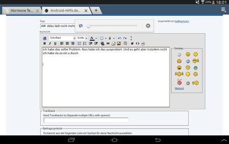

Ich habe das selbe Problem. Nun habe ich das ausprobiert. Und es geht aber trotzdem nicht ich habe da so ein x durch. Ich hoffe auf dem Screenshot ist es erkennbar.
Danke im voraus.
