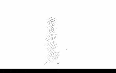

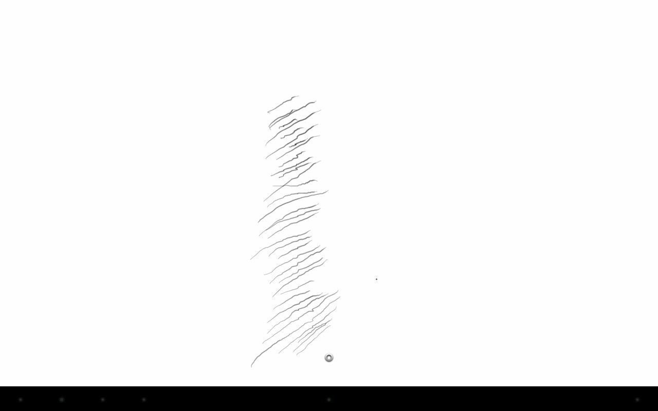

ich habe ein Problem. Ich habe bereits ein Note10.1 zurückgeschickt, weil ich sicher war, das es einen Defekt hat. Nun hat das Austauschgerät den selben Effekt. Ich würde gerne wissen, ob das normal ist, und ich evtl zu "empfindlich" bin, oder ob es sich um einen Fehler handelt.
Auf dem angehängten Bild kann man den Effekt sehen. Es gibt einen vertikal verlaufenden, sehr dünnen Bereich, in dem der Digiter "rumspinnt". Die Linen habe ich mehr oder weniger gerade gezeichnet. Man kann aber immer an der selben x-Koordinate diese "Bogen" sehen, den die Linien machen. In dem Bereich ist keine exakte Eingabe über den SPen möglich, und der Cursor springt irgendwie.
Das ganze passiert nur, wenn man den spen sehr langsam bewegt. Und auch nicht stark aufdrückt. Der Bereich befindet sich bei meinem Note etwa bei 4/10tel der Breite, von links, also also leich links von der Mitte. Und nur auf der unteren Hälfte.
Wenn das jemand bei seinem Note testen würde wäre ich sehr dankbar.
Danke im Voraus.

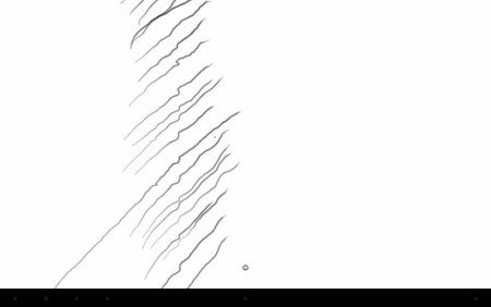

Ich habs noch mal reproduziert, falls mir jemand nich glaubt :D
Und bitte nicht falsch verstehe, das Tablet ist super geil. Aber ich fänd's kacke, wenn ich eins mit nem Serienfehler erwischt hätte. Der Fehler macht vielleicht, wenn überaupt, 3% des Displays aus, aber halt rechtmittig. Und bei den meisten Anwendungen wirds nicht stören. Trotzdem juckt mich das -.-

Ich kann das nicht reproduzieren. Kannst Du bitte noch einen kompletten Screenshot von Sketchbook Pro einstellen, damit ich sehen kann, wo genau ich testen muss und wie groß die Bögen sein müssen?
Ich habe in Sketchbook mit verschiedenen Vorlagen (Pinsel, Stift) und verschiedenen Stärken bzw Kurvenformen und Geschwindigkeiten probiert.
Das Bild von Dir kann ich nicht reproduzieren. Ich habe saubere Linien. Ich tippe hier eher wieder auf einen defekt.

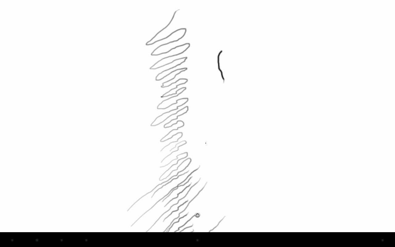

So, dieser Screenshot ist im Originalformat. Wichtig ist, dass man den Stift sehr langsam bewegt.
Ok, dort hatte ich getestet. Dann tritt der Effekt bei mir nicht auf.

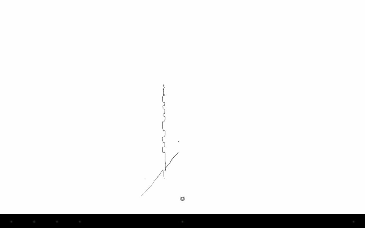

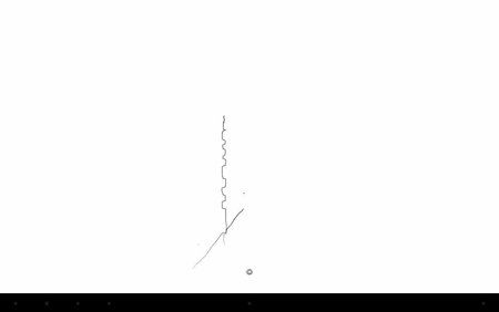

Also ich rede nicht von den Problemen die am Rand des Displays auftreten, da sieht es so aus als würde man "abgelenkt". Damit kann ich leben.
Ich hab nochmal einen Screenshot gemacht. Da ist eigentlich ziemlich klar, dass das nichts mit Strahlung zu tun hat. Der Digitizer kann eine x-Koordinate nicht erkennen und springt dann unstetig. Ich glaube nicht, dass das bei allen notes so ist. Nur komisch, dass ich zwei bekommen habe, bei denen es so ist.
