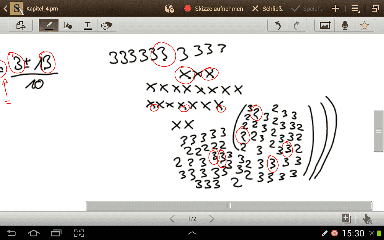

Hallo Leute,
habe da ein kleines Problem mit meinem Note.
Und zwar schaut ihr es eucheinfach mal an, habe ein Video davon gemacht.
https://www.youtube.com/watch?v=a79NmxfLwX8&feature=youtube_gdata_player
Dieser Streifen erstreckt sich über die gesamte Höhe.
Ich habe das Tablet vor Zirka 4 Wochen gekauft und nach 6 Tagen einschicken lassen wegen einem Problem mit dem S-Pen und dem Bildschirm (hat in der Mitte des Bildschirms irgendwie den Druck des Stiftes total anders erkannt, habe mehrere Stifte getestet)
Kam zurück mit einem neuen Stift und einem "Software update".
Jetzt habe ich das gute Stück wieder seit zirka 10 Tagen und habe festgestellt das der Stift sich an diesem Streifen wieder anders verhält als er sollte. stört beim Schreiben manchmal extrem.
Hat jemand von euch das Gleiche Problem?
werde wohl an dem erneuten einschicken des Gerätes nicht vorbeikommen ...
Edit: Und dann noch beim schreiben sowas wie auf dem angehängten Bild zu sehen ist.
Dauernd zieht es noch irgendwie etwas nach, nachdem man schon längst mit dem Stift vom Bildschirm weg ist.
Ich mag das Tablet echt total, aber sowas bringt mich manchmal echt zum ausrasten :D

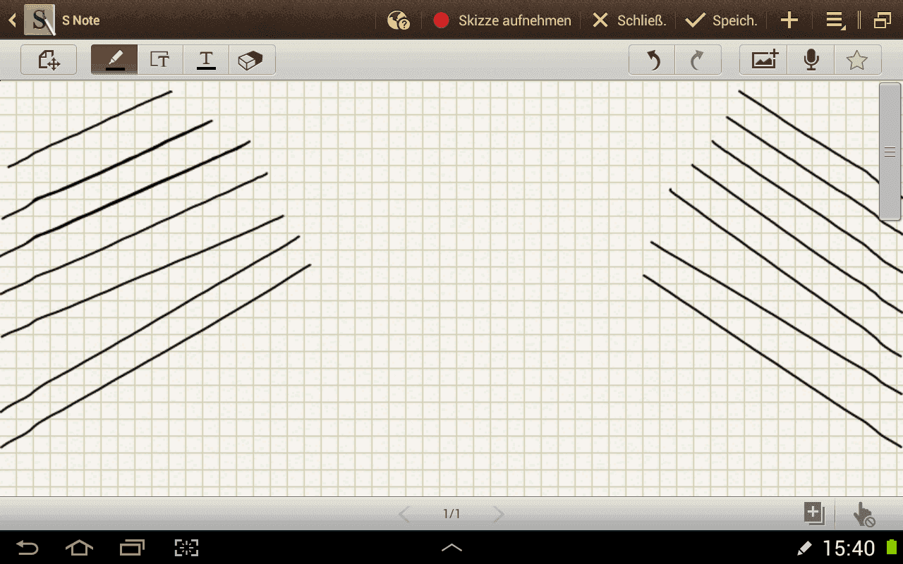

Ich hab das jetzt mal bei meinen 8010 getestet und kann es bestätigen.
Allerdings ist es mir zuvor nie aufgefallen.

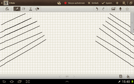

Hi
Habe es gerade bei mir getestet, ist bei mir auch aber nicht so stark ausgeprägt wie bei dir.
