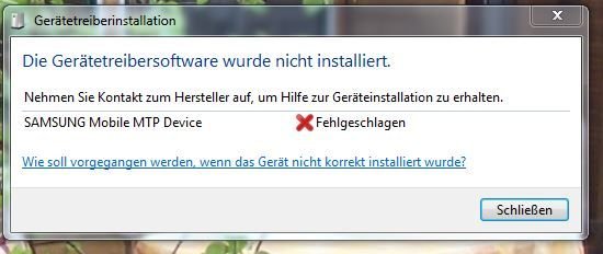

ich kämpfe seit einer ganzen Woche mit meinem Galaxy Note 10.1 und meinem Laptop R730. Ich bekomme das Problem mit dem MTP-USB-Treiber einfach nicht hin. Habe schon einen Beitrag unter "MTP-Treiber" angelegt. https://www.android-hilfe.de/forum/samsung-galaxy-note-10-1-n8000-n8010-8020.726/mtp-treiber.386901.html#post-5283851Zwei interessante Ratschläge habe ich auch bekommen, die aber leider nicht geholfen haben. Windows hat zwar den aktuellsten Treiber geladen, will den aber nicht installieren!!! Siehe Screenshoot! Kann mir jemand erfolgreich helfen? Ich wäre unendlich dankbar!!!

So sieht es aus im Gerätemanager:
Moin, also laut deinem Screenshot hast du das USB-Debugging am Tablet an. Das ist - wie im anderen Thread auch schon von mir erwähnt - falsch. Das muss auf jeden Fall aus. Hast du am Tablet irgendwelche Modifikationen vorgenommen (Root o.ä.)? Hast du auf dem Laptop einen Virenscanner / Firewall?

Das ist die Meldung vom jetzigen Verbindungsversuch:
Android-8.JPG.
Das Tablet steht vom Anfang an und jetzt noch im Medienmodus.

Ich bekomme aber folgende Nachricht vom Tablet:
Achtung: Es wurde keine Software auf Ihrem PC gefunden, die das Gerät erkennt. Es müssen SP3 und Windows Media Player V.10 oder höher für Win XP... installiert sein.
Sie können PC Kies von http.... installieren, um Daten....
Ich habe aber kein XP sondern 7; Was soll das bedeuten??? Blickst Du was durch?
Die Meldung kenne ich nicht. Hast du denn Kies noch auf dem Laptop installiert? Hast du Kies mit Admin-Rechten gestartet? Geh mal beim Tablet in die Einstellungen -> Sicherheit -> Geräteadministratoren und kontrolliere ob da ein Eintrag ist.
