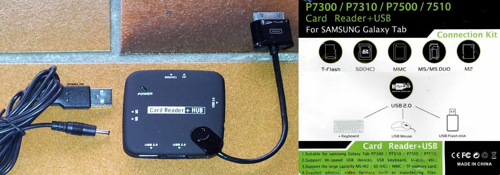

Die Adapter die direkt unten am Note hängen sind nicht gerade Bedienerfreundlich und beschädigen bei unvorsichtiger Handhabung den Anschluss im Note. Eigentlich sind sie nur akzeptabel wenn man die Samsung Dockingstation benutzt, die den 30poligen Steckanschluss nach hinten verlegt.
Besser ist der Kartenadapter mit USB-Hub der über eine kurzes Kabel mit dem Note verbunden wird. Der hat noch den Vorteil, dass man USB-Geräte, wie z.B. Festplatten, über eine zusätzliches USB-Stromquelle am Adapter versorgen kann.
Der Adapter mit dem kleinen Umschalter kam hier übrigens gleich defekt an, der Schalthebel fehlte.
Adapter/USB-Hub mit Kabelanschluss:5 in 1 USB 2.0 Card Reader + Hub Connection Kit für: Amazon.de: Elektronik
Adapter mit Umschalter: Pure² 5 in 1 OTG Multimedia Connection KIT Adapter für: Amazon.de: Elektronik
Samsung Dockingstation: Samsung Original Universaldockingstation (30-Pin, Ladefunktion, Line-Out) EDD-D100BEGSTD (kompatibel mit Galaxy Tab 2 7.0 / Tab 2 10.1) in schwarz: Amazon.de: Navigation & Car-HiFi
Bild "Adapter/USB-Hub mit Kabelanschluss"
