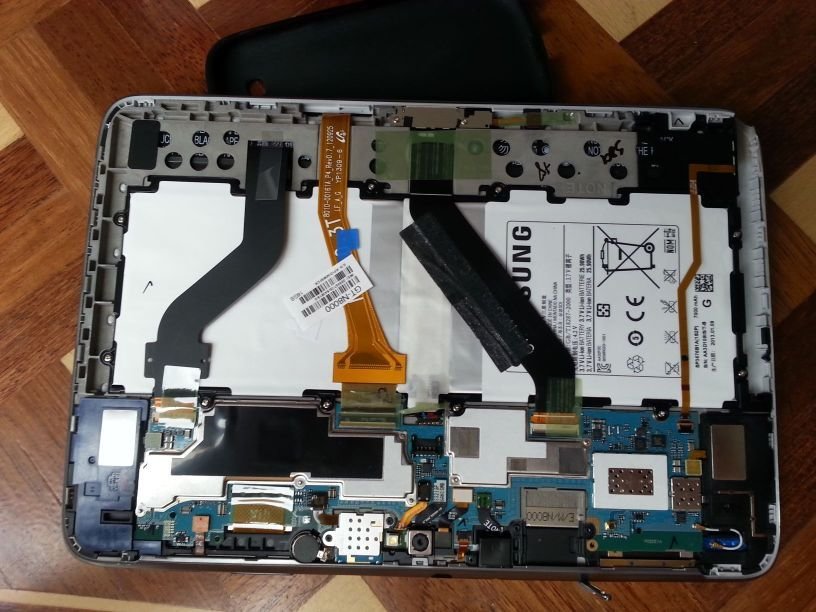

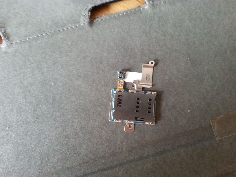

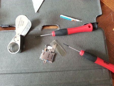

Hier ein paar Bilder der OP:
An dem letzten Bild kann man sehen, dass die MicroSD-Karte ganz nach hinten gerutscht ist. Man sieht sie nicht einmal mehr durch den Löchern. Mit der kleinen Folie, Bild 2, habe ich sie wieder nach vorne geholt. Die Schraubendreher habe ich nur genutzt um die Schrauben zu lösen. Bzw. einen habe ich mit Isolierband umwickelt und damit dann vorsichtig das Stromkabel von der Platine gelöst (das sitzt ziemlich mittig über der Kamera).
