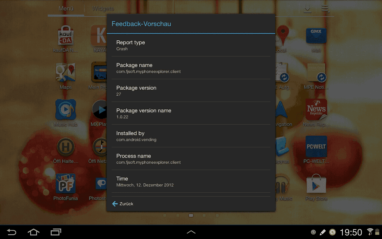

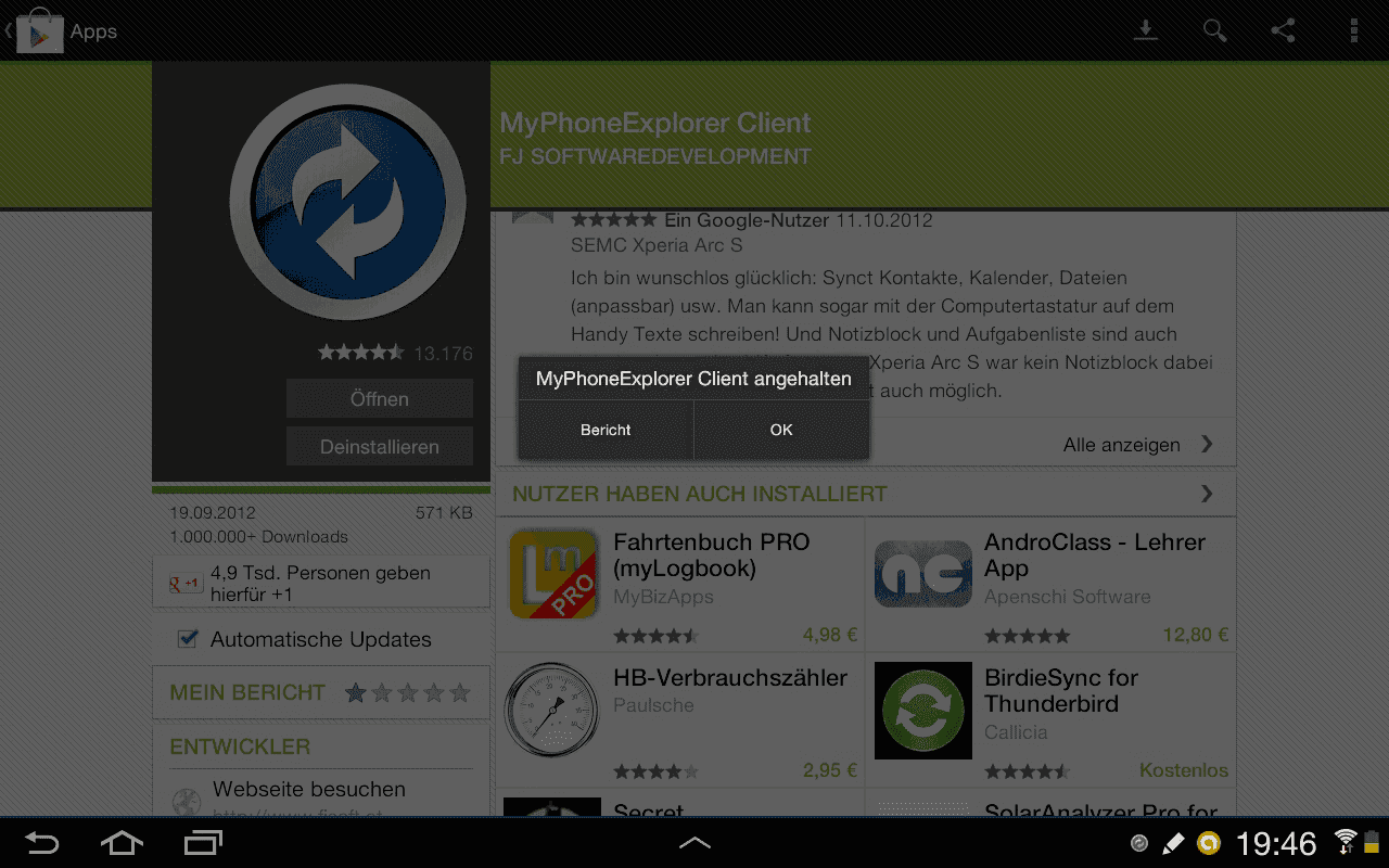

Ich habe mein Note heute auf JB 4.1.1 upgedatet und nun wird MPE sofort nach dem Start beendet. Kann jemand dieses Problem nachvollziehen?

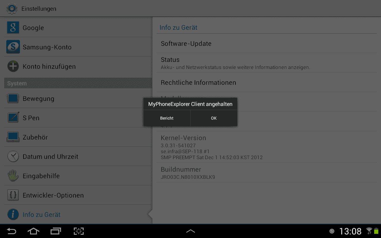

Habe das gleiche Problem wie TheCrow1977, habe das N8010 alles lief vorher bestens mit MyPhoneExplorer und nach dem Update auf 4.1 hängt sich das Programm beim starten wie oben bei TheCrow1977 zu sehen ist auf !
Lg und ein schönes Wochenende !

Ich hab MPE grad nochmal frisch installiert, Ergebnis im Anhang :crying: :D
