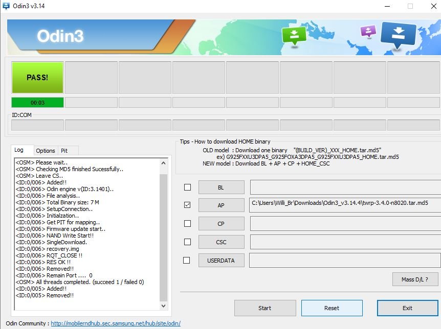

Hallo und guten Abend, ich habe mir alles mögliche durchgelesen und habe jetzt ein großes Problem. ODIN ist komplett durchgelaufen und Pass in grün wurde angezeigt, siehe Bild. Beim neu starten des N8020 mit Power + Lautstärke + kommt kein TRWP-recovery sondern der Android. Was mache ich falsch?
@jsr1
Der Reboot ging nicht ins TWRP.
Du hasts vermutlich einfach wieder überschrieben.
Gruß von hagex
@hagex : herzlichen Dank für die Antwort. Nur verstanden habe ich die leider nicht. Geht es ein bischen konkreter?
Mit Power + Lautstärke - kam ich in den Downloading modus. Mit Power + Lautstärke + komme ich doch dann in den TRWP Recovery modus oder habe ich was falsch verstanden?
Entwickleroption und USB-Debugging habe ich noch aktivieren können, nach viel lesen und bin jetzt in TWRP drin. Hat sich also erst einmal erledigt. Danke für den Tip.
