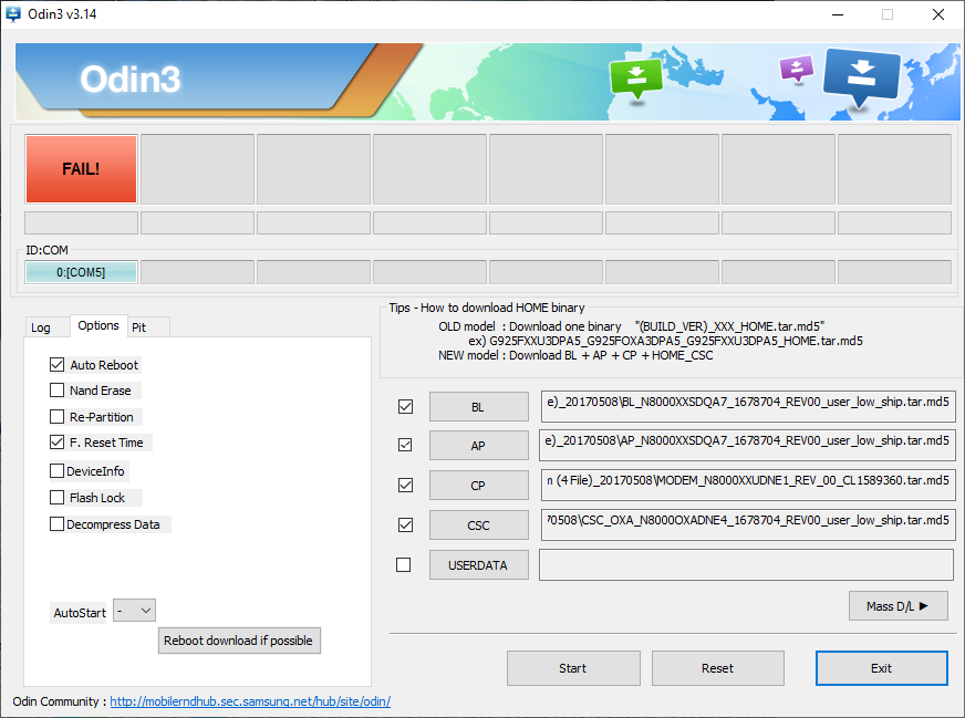

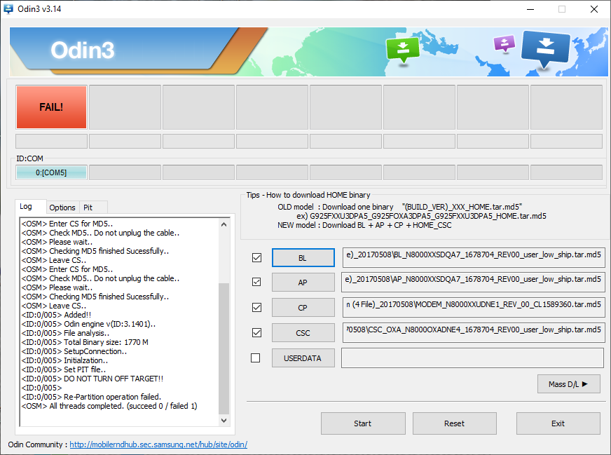

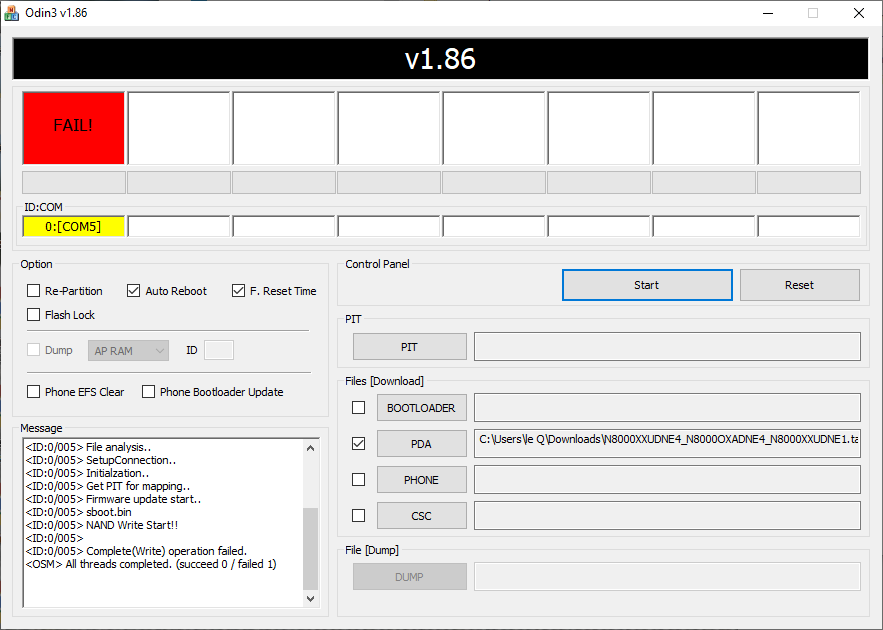

Hey Leute,
ich hab hier ein N8000 das nach dem Samsung Logo nur nen schwarzen Bildschirm zeigt. Das backlight bleibt nach dem Logo an, es kommt aber kein Bild. In den Downloadmodus kommt man auch (Power & VOL -), so weit alles gut. Den Reset Modus (Power & VOL +) bekomm ich nicht angezeigt/gestartet.
Habs mit Odin und der Stock Firmware mal versucht zurückzusetzen, aber das schlägt nach paar Sekunden (10-12) fehl.
Versucht hab ich Odin 1.85/1.86 und Odin 3.14.1
An Firmware hab ich versucht die originale (ca 1,8GB) als eine Datei und so n zerhackstückeltes Ding mit etwa der gleichen Größe daruf zu kriegen, siehe Screenshots.
Im Odin-Screen steht:
Current binary: Samsung Official
System Status: Official
RP SWREV: A2
Was meinen die Experten: lösbares Softwareproblem oder eher n Hardwarefehler?

das schreit leider nach einen eMMC-Fehler, ich kann dir gerne eine Reparatur / Austausch anbieten,
näheres per PN :).
