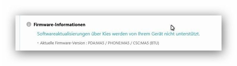

Du wirst es nicht glauben, dass hatte ich auch mal gemacht.
Hab das ROM noch mal sauber über Odin geflashed.
Hatte dann auch einmal wieder 9 Stunden Akkulaufzeit. Aber nur einmal. Nach ein wenig Benutzung verschlechtert sich die Akkulaufzeit.
Apps hab ich mal mehr oder wenig deinstalliert, die im Hintergrund aktiv sein könnten (Wetterwidgets, HD Widget usw.): Leider immer noch die relativ schlechte Akkulaufzeit. Spielen tu ich ja auch nicht so wirklich mit dem Note.
Kies hab ich bei mir nicht installiert.
(Man muss aber auch dazu sagen, dass ich die UK Version des Note´s im Prinzip hab)
EDIT: Hab gerade mal Kies installiert.
Geil, mit KIES kann ich keine Updates machen.... Warum?
EDIT2: Ahhhhhh normal, dass ich über KIES keine Updates machen kann. Muss immer über Odin updaten, da ich "nicht" ganz den offiziellen Weg über die Britische 4.1.2 gegangen bin (die es nicht mal gibt).
