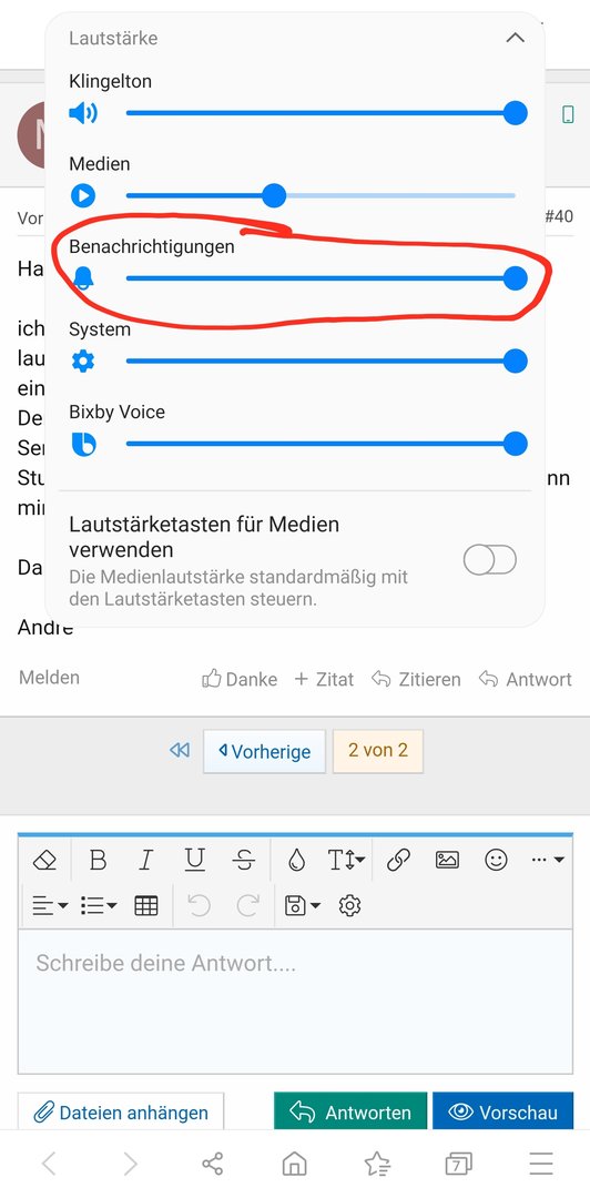

Hast du auch tatsächlich die Benachrichtigungslautstärke auf der kleinsten Stufe?

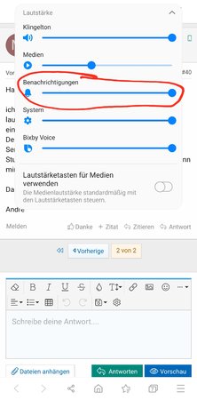

@MeisterAndre
Das hört sich seltsam an. Was ist denn wenn du den Ton noch lauter stellst? Bleibt es gleich laut oder wird es noch lauter? Dann müsste es ja bei dir extrem laut werden.

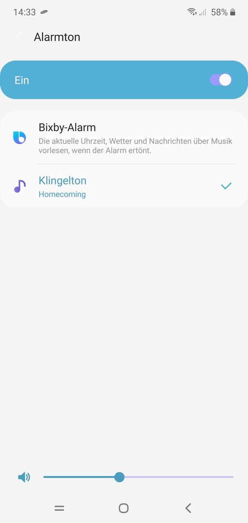

Den Wecker kann man in der Uhr App extra einstellen. Einfach auf den Weckton klicken..
@all. Danke für euren schnellen Antworten. Ja Benachrichtungston ist auf kleinster Stufe. Genauso Wecker. Beim Wecker hab ich gerade probiert obs lauter wird beim nach rechts ziehen. Ja es wird lauter. Schon krass was da an Lautstärke rauskommt!
Falls noch jemand ne Idee hat.... 🧐🤔
