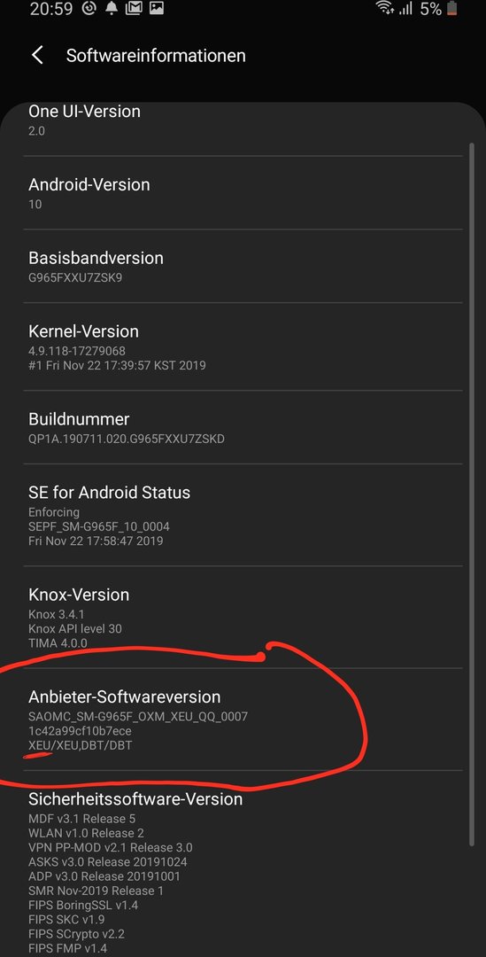

ok jetzt muss doch noch mal nachfragen,soll ich den allerersten Start mit der Deutschen oder Holländischem SIM machen? Muss ich etwas beachten wie Werksreset usw?
@spezii
Wo willst es denn nutzen?
Dann die jeweilige SIM beim ersten Start einlegen.
Und hier schauen ob an erster Stelle DBT (Deutschland) steht.
Reaktionen: spezii
@spezii Wie Maik005 es schon schrieb, an erster und zweiter Sollte dann DBT stehen.
Erste ist immer der CSC Code vom Gerät und zweite Stelle, welche SIM. Bei mir ist es zB. DBT/PHN/DBT/DBT
Reaktionen: spezii

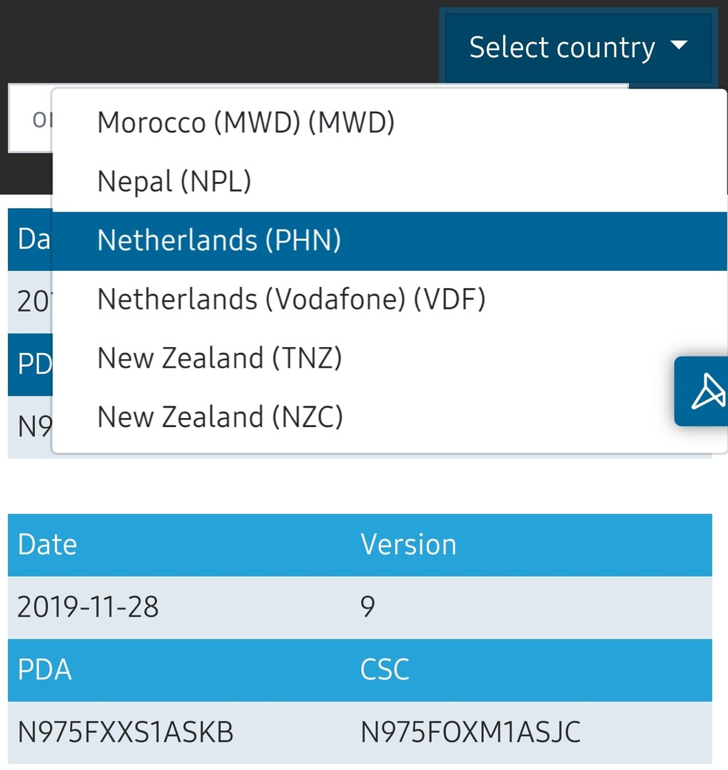

@spezii PHN ist aber glaube Portugiesisch und nicht holländisch aber ist ja eh wurscht Hauptsache ein EU Gerät!;)
Reaktionen: spezii
@HCD
PHN ist Niederlande.
Reaktionen: spezii und HCD
@maik005 Oh, dann hatte ich mal ein niederländisches Galaxy A70!;)
Ja ist von Holland
Below is a list of all recent firmwares for the Galaxy Note 10+ SM-N975F with product code (CSC) PHN. This is for SM-N975F from Netherlands.
