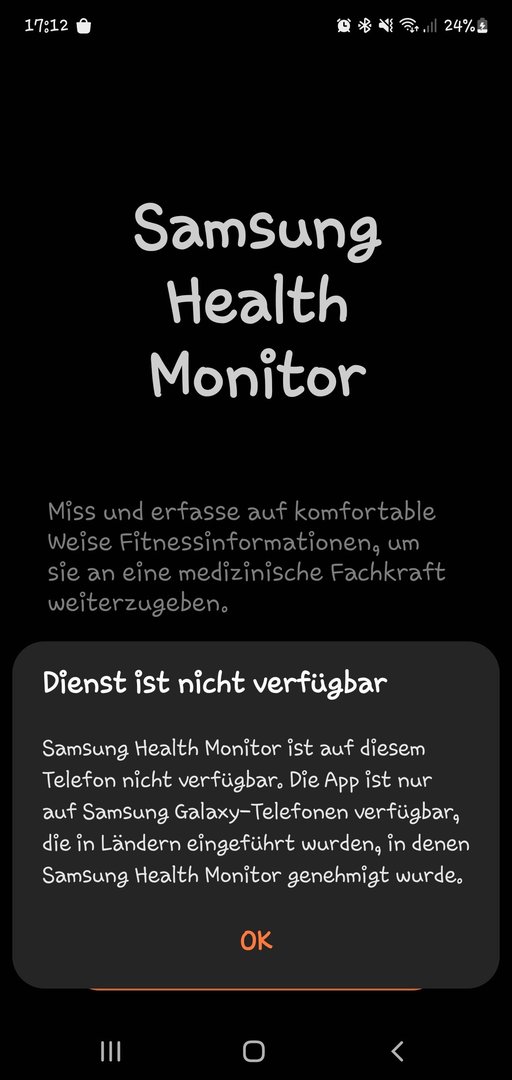

Hallo Leute ich bin langsam am verzweifeln. Hab mir die samsung watch6 gekauft und gekoppelt. Alles soweit gut aber ich kann die health monitor app für blutdruck und EKG nicht öffnen. Dann kommt immer die Fehlermeldung das der Dienst auf meinem telefon nicht verfügbar sei. Hab samsung angeschrieben die helfen aber auch nicht wirklich. Uhr is zurückgesetzt, wearable und health app alle mehrmals neu installiert aber nichts funktioniert. Samsung sagt Handy ist vom deutschen Markt und die uhr verbindet sich auf einem anderen telefon problemlos mit der helsth Monitor app. In meinem CSC steht Mid/Dbt. Kann mir jemand weiterhelfen?

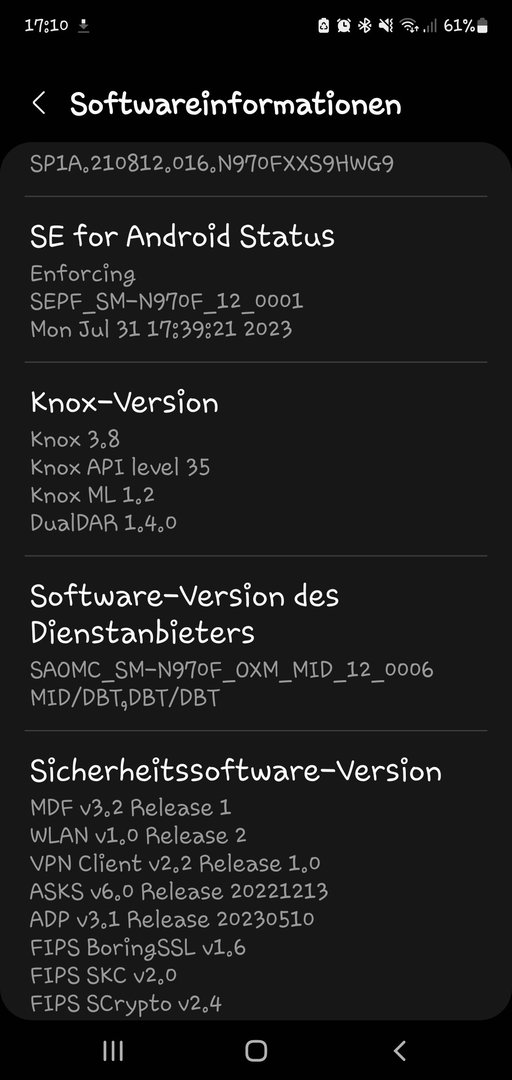

@maik005

@minari
du hast da wohl mal an der Firmware geflasht, oder die Person die das Gerät vor dir hatte.
Einstellungen - Telefoninfo - Softwareinformationen
Telefon App
*#1234#
jeweils kompletter Screenshot.
minari schrieb:
DBT ist doch Deutschland?
ja, aber die aktive CSC ist die erste Stelle, bei dir aktuell MID

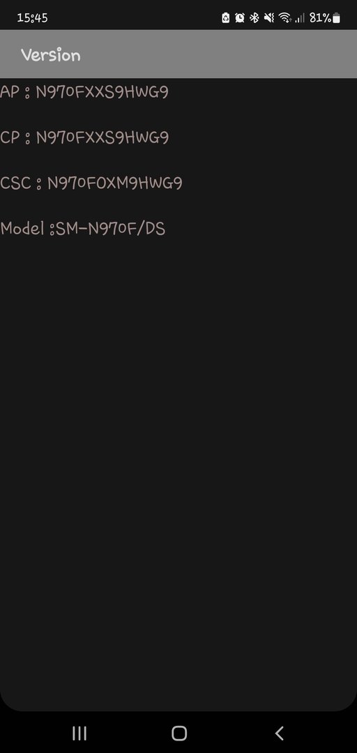

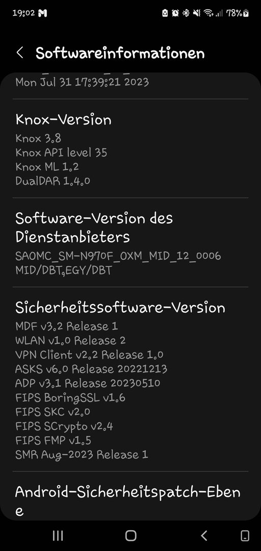

@maik005
@minari
was für SIM Karten hast du im Gerät?
@maik005 nur eine von alditalk
Werksreset musst du so oder so machen.
die aktuelle DBT Firmware ist etwas neuer als deine aktuelle.
Ich würde die Firmware sauber mit Odin flashen, dann das Gerät nicht einrichten, sondern den Assistenten überspringen.
Ggf. die zwei Screenshots erstellen und wieder hier hochladen.
Wichtig ist, dass auf dem zweiten dann an erster Stelle DBT steht.
Ist das nicht der Fall mache einen Werksreset über die Einstellungen.
Wichtig ist, immer die SIM Karte im Gerät lassen.

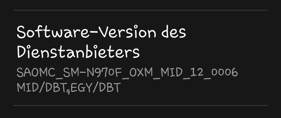

@maik005 schau mal ist das was? Hatte meine sim Karte im unteren slot und hab sie jetzt nach oben getan und jetzt steht da DBT/DBT beim zweiten?Screenshot_20240124-171054_Settings.jpgScreenshot_20240124-171054_Settings.jpg
ja, jetzt noch der Werksreset und gleich die aktuelle Firmware flashen, dann sollte alles passen.
