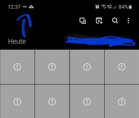

Hi zusammen,
mein Note 10+ erstellt bei Fotoaufnahmen anscheinend zusätzlich noch Dateien. Die zeigt die Galerie dann mit Ausrufezeichen an. Die Dateien werden immer in Pictures angelegt und verschwinden irgendwann wieder automatisch. Hab es seit 2Tagen neu erhalten, Android 10 wurde installiert, Gerät läuft auch sonst ohne Probleme. Ob mit Onedrive Sync. Oder ohne wie auch interner oder externer Speicher spielt eine Rolle. Kamera App, Galerie App auch schon zurückgesetzt, WipeCache, macht trotzdem diese zusätzlichen Bilder.
Grüße🙂

Bis auf Verbesserung Weitwinkel nichts. Ich habe die RAW und HEIF Option aktiviert und deaktiviert, leider keine Verbesserung. Irgendwann löscht das Gerät diese Dateien anscheinend.

Sollte deaktiviert sein. Vielleicht ist es ein App, der deine Bilder verwaltet?

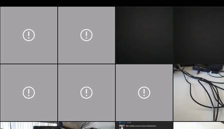

Nur Nextcloud verbunden und schon geht der Müll los. Ohne Synchronisation mit Nextcloud keine Probleme. Der Onedrive Sync.klappt soweit.

wird irgendwas angezeigt, wenn du auf das ! tippst oder die versuchst zu öffnen?

@maik005 ja, es geht ein Bild mit dem Ausrufezeichen auf. Bilder werden immer in Pictures abgelegt.

Seafile Client funktioniert auch, erzeugt keine zusätzlichen Bilder. Kann den Fehler jetzt eindeutig auf den Nextcloud Client beziehen. Dann wechsel ich das Forum zu Nextcloud 🤪 Ich melde mich sobald ich mehr weiß. Danke euch.
