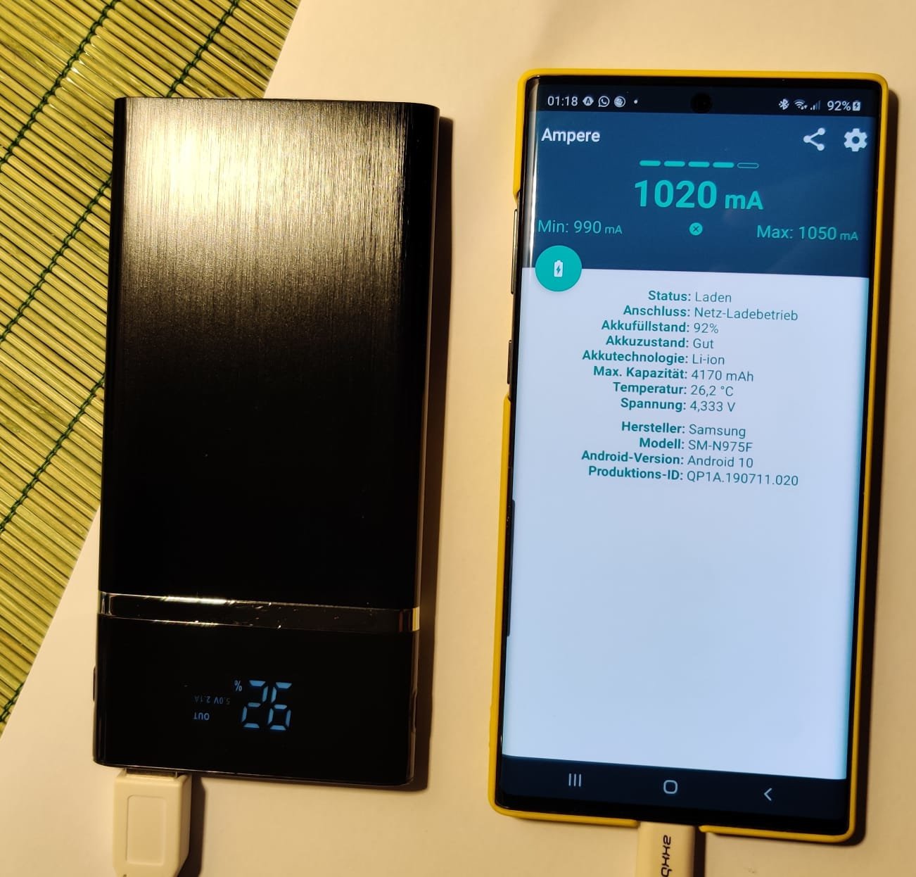

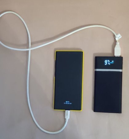

Gerade mit Samsung Note 10+ und einer einfachen 20000mAh Power-Bank erfolgreich kurz getestet,
evtl. verursacht ein inkompatibles Kabel den Fehler.
Zur Überprüfung kannst du mit der App Ampere – Apps bei Google Play den Ladestrom messen.

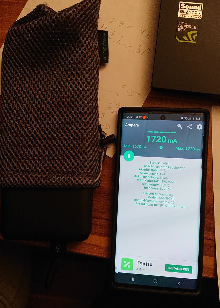

Also das hier sind die Angaben die das oben genannte Tool ausgibt.
1% Akkuladung braucht so 8-10 Minuten aktuell
Bearbeitet von: hagex - Grund: Bild verkleinert. Gruß von hagex
@dabayer
Obwohl an deinem Note 10+ ein Ladestrom von 1720 mA gemessen wurde, braucht 1% Akkuladung 8-10 min, irgendwas passt da nicht.
Ich konnte in 38 min meine Akkuladung des N10+ mit der Powerbank um 19% erhöhen (1% Akkuladung benötigten ca. 2 Min.) 23.05 - 23.43
Wie @maik005 schon schrieb, kommt vmlt. die RAVPower mit der N10+ Ladetechnik nicht klar.
