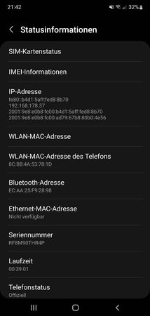

@Tommi1969
Einstellungen - Verbindungen - Weitere Verbindungseinstellungen - VPN
Wenn du im Mobilen Netz bist, ohne WLAN aber mir aktiven Mobilen Daten:
Einstellungen - Telefoninfo - Statusinformationen.
Adressen etwas zensieren, die hintere Hälfe und davon hier einen Screenshot hochladen.
VPN Da steht Ohne
Augenblick bitte
Bearbeitet von: kruemelgirl - Grund: Bildvorschau standardisiert, Gruß kruemelgirl

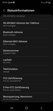

@Tommi1969
Der obere Teil fehlt.
Da war WLan an

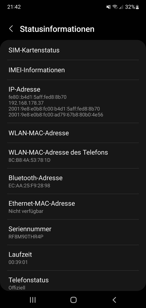

@Tommi1969
Du bist im WLAN.

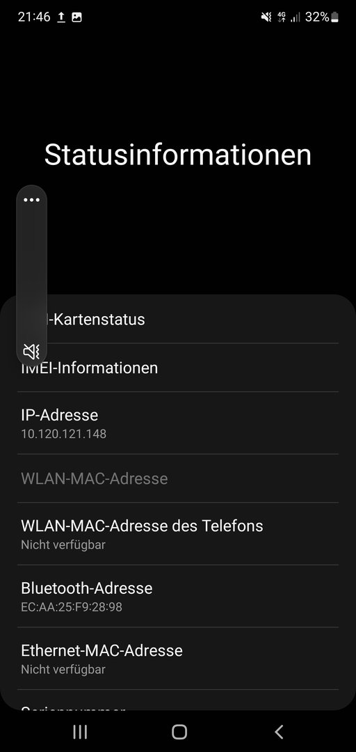

Mit WLan aus
Das erste und letzte ist WLan aus
@Tommi1969
Du hast also auch eine IP Adresse.
Dann bleibt fast nur noch eine Netzstörung als Ursache.

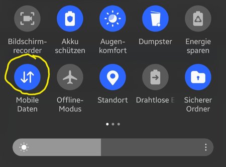

Ist mir auch schon passiert:
bist du vielleicht ausversehen auf den Button "Mobile Daten" in den Schnelleinstellungen gekommen?
Nein den Butten habe ich kontrolliert. Bin heute unterwegs gewesen da funktioniert alles. Das Komische ist, das ich Zuhause mobil telefonieren kann (habe ja Empfang) aber die Apps nicht gehen. Und woanders geht beides. Naja muss ich Zuhause halt Wlan anschalten.
