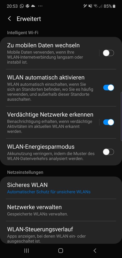

So viel kann man ja eigentlich nicht einstellen, was hier Sinn macht. Ich habe mal einen Screenshot beigefügt. Daran ist doch jetzt nichts total verkehrt oder?

bei mir ist alles aus...….
