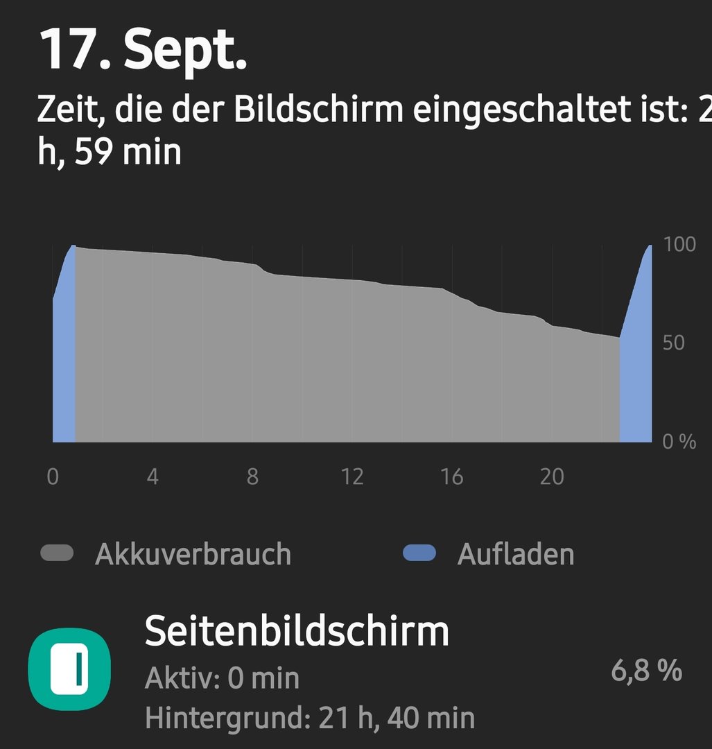

Seit dem Update auf OneUI 2.5 auf meinem Note 10+ habe ich festgestellt, das der Seitenbildschirm jeden Tag eine recht hohe Hintergrundzeit hat und teilweise mehrere Prozent Akkuleistung zieht. Nach etwas Recherche wird genau von diesem Problem auch beim Samsung Galaxy S20 Ultra 5G im Forum angesprochen. Seit heute gibt es für das S20 Ultra 5G scheinbar ein Update. Leider brauche ich wahrscheinlich ein anderes Update, da die Versionsnummern nicht richtig passen.
Hat das sonst noch jemand beobachtet oder weiß dazu vielleicht etwas näheres?

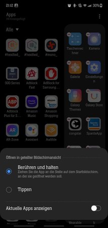

Also ich habe keine Probleme mit dem Seitenbildschirm?!
Hab aber auch häufig verwendete Apps ausgeschaltet siehe Foto . 0.1% sind normal.
@Masta_Gee81
dann hast du den "Tools" Seitenbildschirm nicht aktiviert?
@maik005 korrekt !

Das waren bis 10 % Verbrauch pro Tag.
Ein Update für das Note 10+ kam bis heute noch nicht. Ich habe Tools nun deaktiviert.

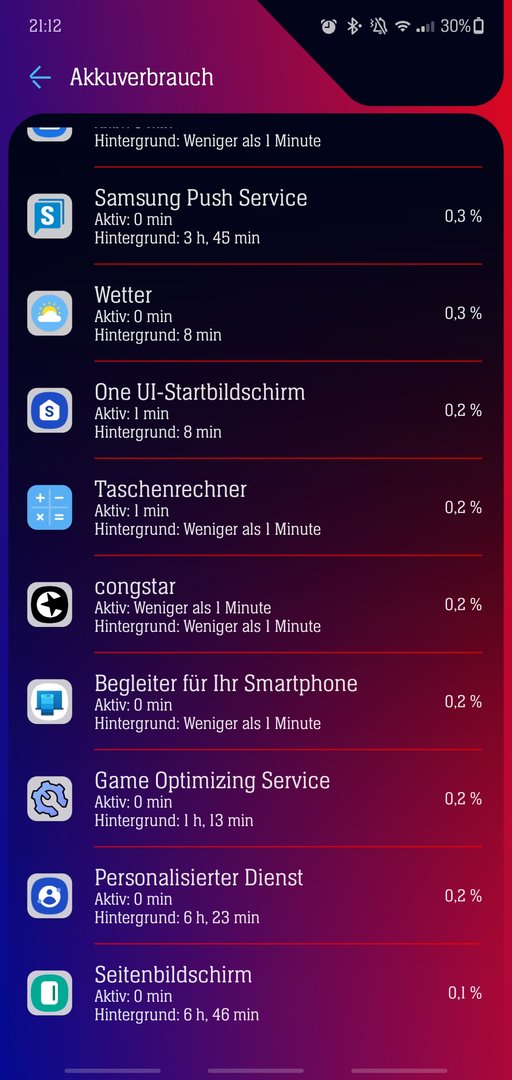

hatte ich auch, aber das Nice Lock Modul Seitenlicht.
is gar nicht aktiviert gewesen und auch nie genutzt worden.
habs deinstalliert.
