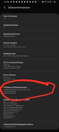

@nordgixxer
also...
um das hier mal abzukürzen.
Wie der @HCD schon sagte, wird das Gerät, wenn es ohne Branding ist spätestens nach einem Werksreset auf DBT wechseln können.
Das siehst du dann hier. (siehe Screenshot)
Dann kann es aber sein, dass die Firmware auf dem Gerät in dieser Kombination (AP, BL, CP und CSC) Version nie so für DBT veröffentlicht wurden.
Das bedeutet dann für dich, dass du keine Firmwareupdates mehr bekommst. Weder über SmartSwitch noch OTA.
Du hast dann nur zwei Möglichkeiten wieder Updates zu bekommen.
Entweder lässt du das Gerät über Samsung mit der aktuellen Firmware flashen (könnte kostenpflichtig sein)
Oder du flashst einmalig die akutelle Firmware für DBT selbst.
[Anleitung][G97xF] Samsung Galaxy S10e/S10/S10+ - Flashen einer Firmware mit Odin (4-teilige) – Root / Custom-ROMs / Modding für Samsung Galaxy S10 / S10+ / S10E / S10 5G
Soltest du das Gerät nicht in Deutschland, bzw. mit einer deutschen SIM Karte nutzen so ersetze das DBT durch die jeweilige frei Landes-CSC.
Hier auch noch mal was zum nachlesen zu der Thematik:
Probleme mit den neuen Multi-CSCs (insbesondere OXM) bei Samsung – Samsung Allgemein
Solltest du noch fragen haben, dann nur raus damit 🙂

@nordgixxer
also...
