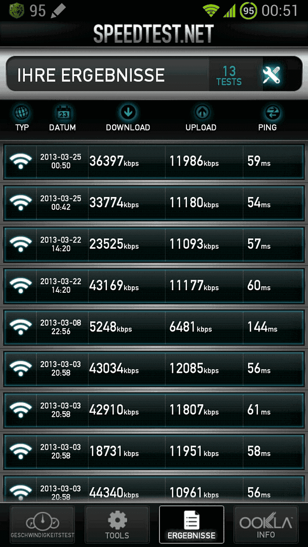

Mit meinem 921V der Telekom habe ich kein Problem der I-Net Geschwindigkeit. Ab und an findet er ab und zu nach Ankunft @home mein Netzwerk nicht. Er bucht sich dann aber nach an/aus vom WLan vom Handy wieder ins 5ghz Netzwerk ein. Ohne reboot des Routers habe ich jetzt, ca. 3-4 Tage nach dem manuellen Reset ca. 33 Mbits. Die T-Kom macht ja aber wie jeder andere Anbietr die 24h-Zwangstrennung. Mag sein das mein Router deswegen immer diese frischen DL/UL-Werte hat.
Hier.....

um UHR 22:56 ist bei dir auch ein zusammenbruch gewesen und da hast du dein wlan am handy de/aketviert. da kannst du mir erzählen wasss du willst aber das wette ich das du de/akteviert hast.
mfg
Falls Du mich und meinen Post bezüglich des Bildes vom Geschwindigkeitstest meinst, dort sind auch Geschwindigkeiten meines O2 Netzes dabei. Das teste ich auch ab und an.
Gruß Holger.
