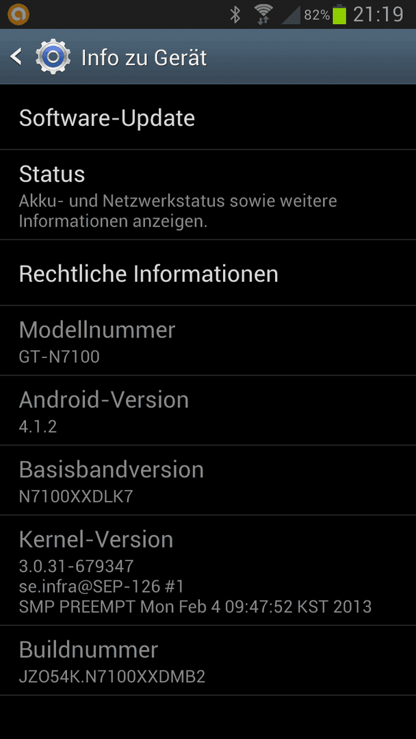

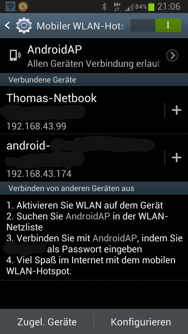

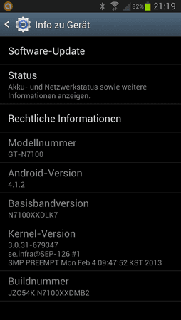

Tethering funktioniert bei mir (mit Tablet und Windows 7 Netbook)
Jop aber auf meinem note 2 funktioniert es ni ht mit anderen smartphones ^^
Es wird angezeigt (auf einem anderen Handy ) das die Verbindung vorhanden ist aber ich kann nicht ins inet :/
Smartphones hatte ich keines zur Hand nur Galaxy Tab2 und eben mein Netbook - wobei das Netbook sehr lange gebraucht hat sich zu verbinden bzw. die Netzwerkgruppe Auswahl zu starten.
Hat du velleicht bei "zugelassene Geräte" etwas eingestellt?
