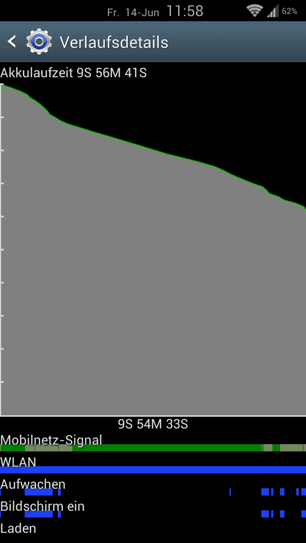

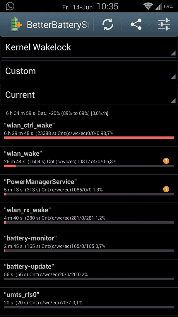

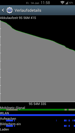

Moin,
war mir jetzt nicht sicher ob ich es hier schreiben soll oder doch im Akkuthread. Habe es jetzt einfach hier gemacht.
So nun zu meinem Problem:
Über Nacht habe ich BBS laufen lassen. Heute morgen hatte ich ein Akkuverbrauch von 20% in ca. 6,5h. Das fand ich ziemlich krass zumal in der Nacht davor in mehr Zeit nur 3% verbraucht wurden.
BBS zeigte mir dann an, dass das Handy nicht im deepsleep war und daran war wohl wlan_ctrl_wake schuld. Was hat das zu bedeuten?
Unter Einstellungen >> Akku wird aber angezeigt, dass das Handy nicht aufgewacht ist. Find das sehr merkwürdig. Hat jemand eine Idee woran das liegen könnte?
Das gehört in den Akku-Thread und nicht hierhin.
