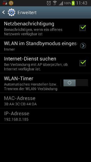

Ich hatte auch nach dem letzten update mit dem Authentifizierungsproblem zu kämpfen :cursing: was ja richtig nerven kann.
Versucht mal in WLAN Einstellung folgen punkt ein haken zusetzen unter der Option erweiterte INTERNET-DIENST SUCHEN
Nach 3 Tagen testen habe ich keine Authentifizierungsproblem
mehr :D
Ich hoffe das wird euch weiter helfen
@pickpocket
Wo soll diese Einstellung zu finden sein? Im Note 2? Im Router? Wenn im Router, bei welchem genau?
*capricorn* schrieb:
@pickpocket
Im note 2 findest du das einfache unter wlan Einstellungen Option taste drücken und Internet-dienst suche aktivieren
Habe ein Screenshot gemacht
Gesendet von meinem GT-N7100 mit der Android-Hilfe.de App

@ pickpocket
Ich weiß jetzt zwar nicht, ob das mit dem WLAN zu tun hat, weil die APs sind ja bezogen auf das mobile Internet, aber ich habe das mal angehakt.
@ *capricom*
Die Ap sind getrennt denn die Ap fürs mobile Internet findest du beim mobilen Netzwerk.
Die Einstellung Internet Dienste suchen betrifft die Ap vom Smartphone zum Router :)
Reaktionen: *capricorn*
Korra meint natürlich:
APNs - mobiles Internet
und
APs - W-Lan
Reaktionen: *capricorn* und Korra<3
ja ganz genau dein ist ein bissen kürzer gefasst :)) ;)
