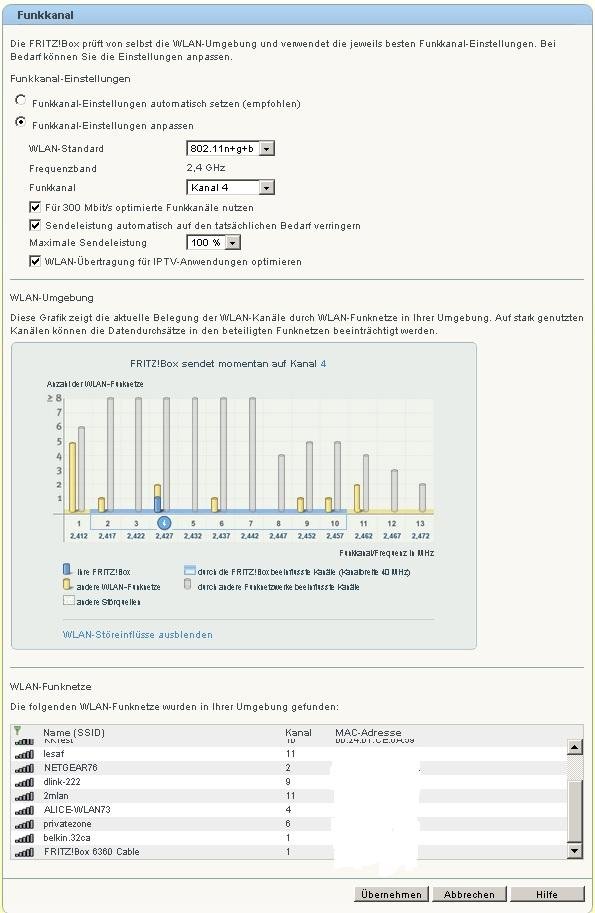

@Andrea hast du andere Wlannetze in der Nähe?
@Bernd
also meinem W-Lan Interface der Fritz.Box zu urteilen ja sogar 12 Stück ...
Siehe auch in dem Anhang, ich habe jedoch die Automöglichkeit abgeschaltet und manuell auf einem Kanal festgelegt.
Andrea

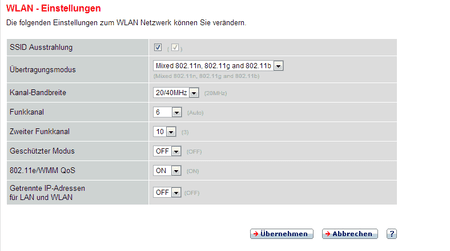

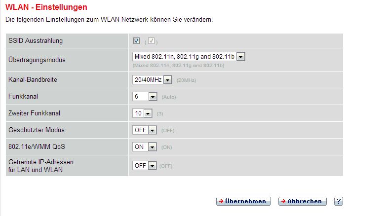

Memphis123 schrieb:
Wo finde ich das ? Kenne mich mit Netzwerken nicht so super aus.
Mein Problem ist auch das ich keine Unterbrechungen habe, sondern komplett ausfall nach einmal verbinden. Ohne routerreboot läuft garnichts mehr.
Muss ich mir einen 2. Router anschaffen ? :(
PS: In der Schule komm ich ohne Probleme und Abbrüche ins Netz
attachment.php
Lade mal den Wifi-Analyzer aus dem Play-Store. Schau nach, ob sich auf deiner Frequenz viele andere WALN's tummeln. Wenn ja wähle möglichst einen Kanal wo niemand drauf ist. Bei mir im Haus sind 8 WLAN's auf den Kanälen 1-6, Auf Kanal 13 bin ich absolut alleine und Störungsfrei.
Ne das ist es leider nicht, bin auf Kanal 6 alleine. Morgen kommt vermutlich mein Repeater an, vllt habe ich damit erfolg ?
