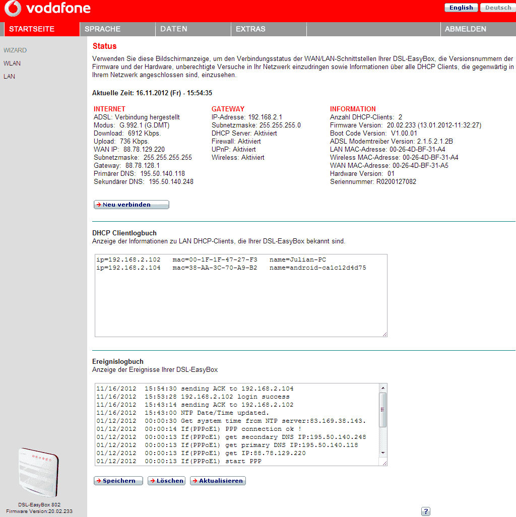

so schauts aus bei mir. Hilft mir vllt die verschlüsselung wegzumachen und nur einen mcfilter reinzumachen ?
PS: Jetzt grade hat es keine 20 min gededauert, 2 min nach dem Anmeldem mit dem handy kann ich die routerseite nicht mehr aktualisieren.

Habe es nun endlich geschafft, habe einen alten Router an die Easybox angeschlossen und darüber das INternet freigegeben. Keine Probleme mehr. Das Note verträgt sich wohl nicht mit der Easybox
