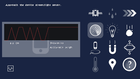

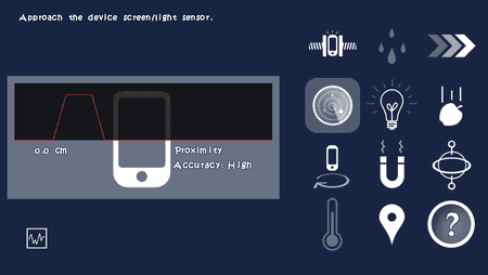

*#0*# mit der Funktion habe ich den Sensor getestet, er reagiert bei nähe jedoch hört nicht mehr auf bei weite.. scheiße?

Na super meiner scheint auch kaputt zu sein. Und der Trick mit der powertaste geht bei mir auch nicht

Ja mit *#0*# oder Elixir 2.. ganz komisch.. ne denke nicht dass an der Rom liegt, weil vorher hat mir der Note 2.2 auch geklappt..
